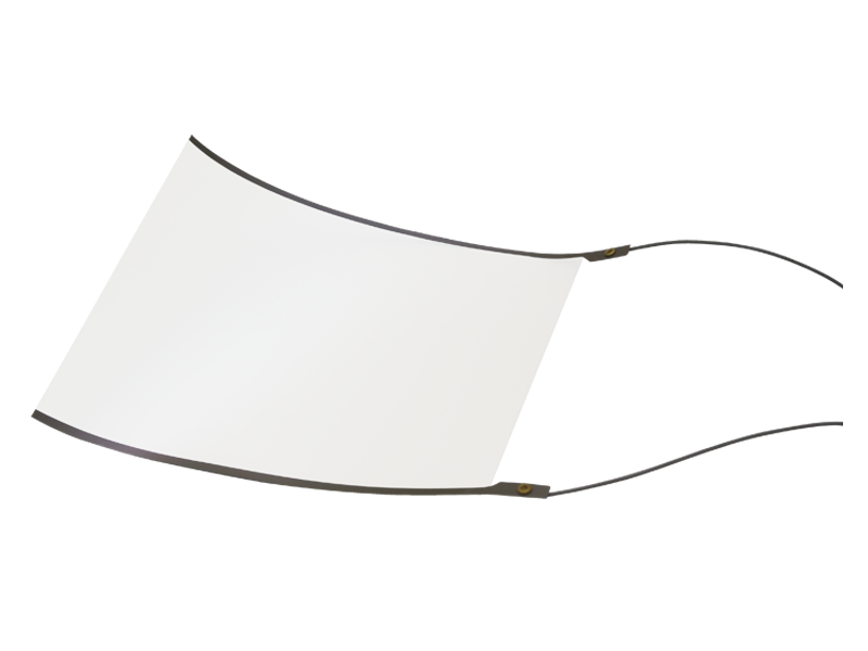

PS: uite o mostra de folie:

Si o aplicare , as zice putin mai brutala a doua bucati de folie:

Ce parere ai?
Pare interesant...dar acum depinde si de pret...cum ziceai si tu nu imi pare ceva imposibil de realizat...mai putin faza cu butoane OEM...daca nu a existat optiunea nu exista nici buton...corect?
in functie de comoditatea fiecaruia...se alege si temperatura...ca daia se face pe comanda:))
Eu de ex as vrea doar sa ma ajute nu sa imi topeasca gheata complect si procesul de incalzire sa se faca treptat...adica sa nu fie ca si cum ai arunca o cana de apa fiarta pe parbriz...

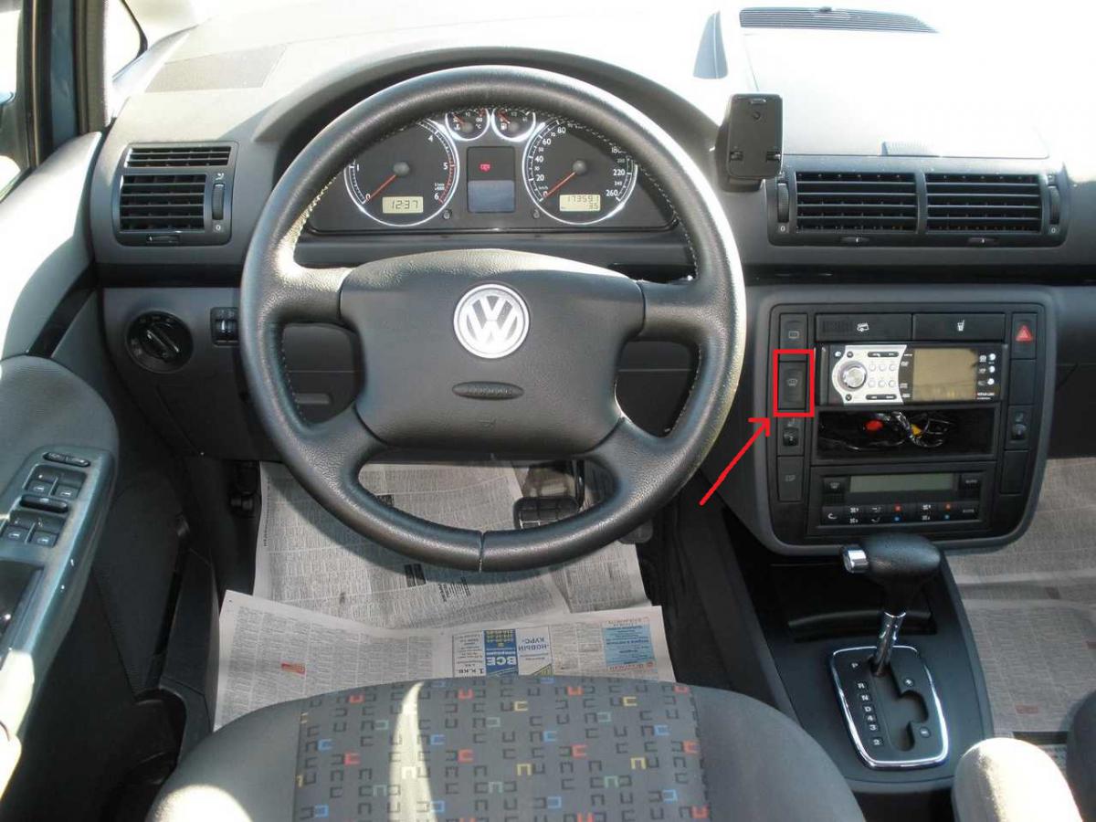

Din ce imi aduc aminte la Sharan, in vreo 10 minute se incalzea la vreo 20 grade aproximativ. Si ca buton...cred ca putem folosi unul de pe Transporter/Golf/ la care putem modifica ledurile(alte culori) pentru diferentiere.
Sau de la Sharan, dar e posibil sa fie putin mai mare:
post-61162-0-54587300-1422128872_thumb.j
Intervine problema unde il integrezi sa dea bine :)
Astea sunt detalii. Eu de exemplu, inca nu am scaune incalzite. Deci, putin loc am. Apoi, am acel spatiu de depozitare de deasupra cd player-ului pe care l-as putea aranja in asa fel incat sa intre 2 butoane oem in el, aranjate frumos. Nu e problema de spatiu, ci doar de detalii tehnice si pretul la care ne ajunge. Apoi le rezolvam noi pe restul.
