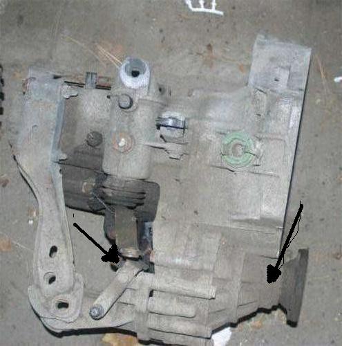

Iti pun o poza.Daca uleiul se prelinge pe undeva in dreptul sagetilor sunt de vina semeringurile de la cutie.Iti dai seama ce forte au actionat in momentul acela daca s-au rupt suruburile

daca sageata din dreapta a pozei este planetara stanga care iese din cutie probabil ca pe acolo! cred ca atunci cand individu a schmbat kitu ambreiaj nu a strans suruburile planetarei cum trebuie...pt ca pe suruburi erau urme de jos ,pe filetu surubului...cred ca surubul care era mai strans acela sa rupt restu au iesit pur si simplu! imi potzi pune o poza te rog pe unde se adauga ulei la cutie? pls :) dar totusi cred ca ma insel....sageaba din stanga cum se vede in poza este eczact planetara stanga fatza,cred ca aia e ca se vede chestia aia de la schimbator!

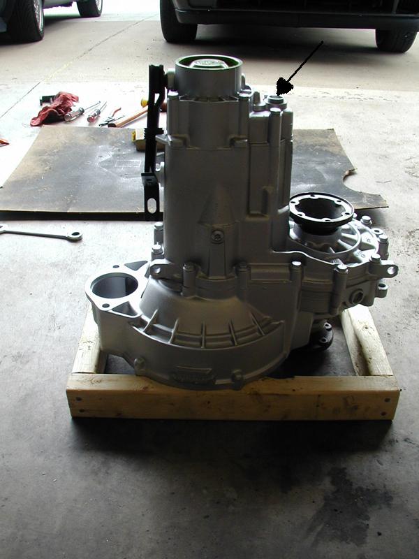

In imagine este cutia vazuta de jos (sub masina).Sageata indica surubul pe care trebuie sa-l desfaci pentru a verifica nivelul lichidului in cutie.Pentru a face verificarea masina trebuie plasata pe o suprafata plana.daca atunci cand desfaci surubul curge putin ulei este ok.Pt completare folosesti o palnie cu furtun, torni cate putin pana incepe sa curga prin orificiul indicat.
in prima imagine flansa de la cutie este mascata de parghia de la schimbatorul de viteze.In imaginea de mai jos se vad mai bine flansele

aham...am inteles...mersi mult chiar maine verific uleiu de la cutie!dupa cum am spus mai sus am acasa niste simeringuri...asa mia spus cel care mia vandut masina si mi lea dat la vanzare...fac niste poze cu ele si le postez....sunt 2 cercuri de plastic asa mai mari si unu mai micutz!
