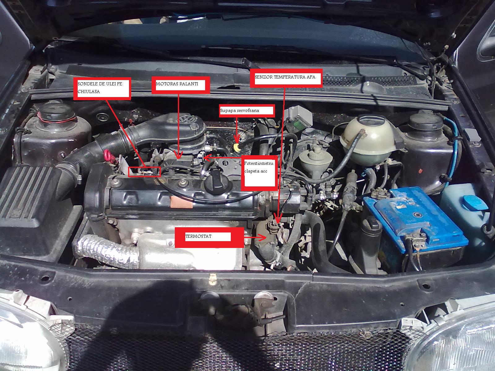

scuze dar am masina de putin timp si nu stiu unde e senzorul ala, o poza cva se poate, raman dator..
Acestia sunt senzorii de la motor. Mufa respectiva, este una patrata, si are 4 fire

am facut cum a zis cheloo e 13, am scos mufa si am pornit....merge, sta la relanti fara probleme...o las asa se intampla cva?

Tinand cont ca e destul de ieftin senzorul ala (50 RON) eu zic sa-l schimbi.
Daca mergi asa cu masina o sa ai cel putin un consum de combustibil marit.
Se scoate si se schimba extrem de simplu: desfaci clipsul care il tine (in forma de omega) si il scoti afara. Preferabil ca inainte sa scoti capacul la vasul de expansiune ca sa nu ai presiune in instalatia de racire, sa nu-ti dea apa pe dinafara.
Eu am incercat sa merg cu mufa scoasa si intradevar paote a mers mai bine dar dupa 100 m s-a oprit masina . Si nu cred ca ar avea ceva sa mergi cu mufa scoasa
ECU ia in seama semnalul de la senzorul respectiv cand calculeaza compozitia mestecului aer-combustibil. Daca senzorul nu-i da semnal ECU ia o valoare implicita pentru temperatura lichidului de racire (tipic 90 de grade). Motorul va merge sub optim si e posibil pe termen lung sa se contamineze senzorul de oxigen.
