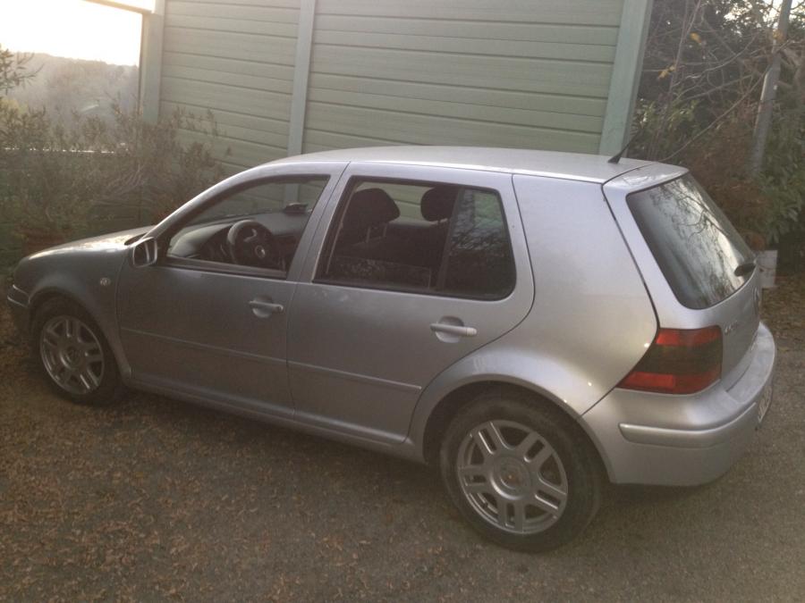

cum as putea sa aflu si eu codul de culoare la asta?ca vreau sa vopsesc ceva in nuanta asta:D
post-102088-0-69044900-1347473010_thumb.
Merita sa incerc un polish doar la capota ptr noile "cicatrici"? Ca restul caroseriei arata impecabil si ma gandesc ca nu o sa fie diferenta de stralucire..desi am o retinere ca vad procesul asta de polishat foarte invaziv (distruge lac, intinde vopseaua, matuieste in timp..desi sper sa ma insel). A mai polisat cineva culoarea asta: LA7W Reflex Silver Metallic ? Nu m-ar deranja tare sa o mai las asa, decat sa stric mai tare..poate pana la ceva mai grav, ca nici la casco cu fransiza nu ies pe plus, doar ca ma gandesc sa nu se umple zgarieturile cu mizerie si sa iasa mai greu (ca la lipit parbriz ptr cine a avut experienta si nu a mers la timp)
