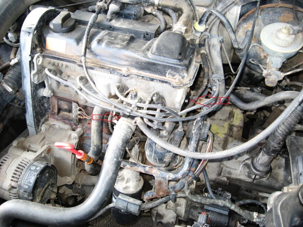

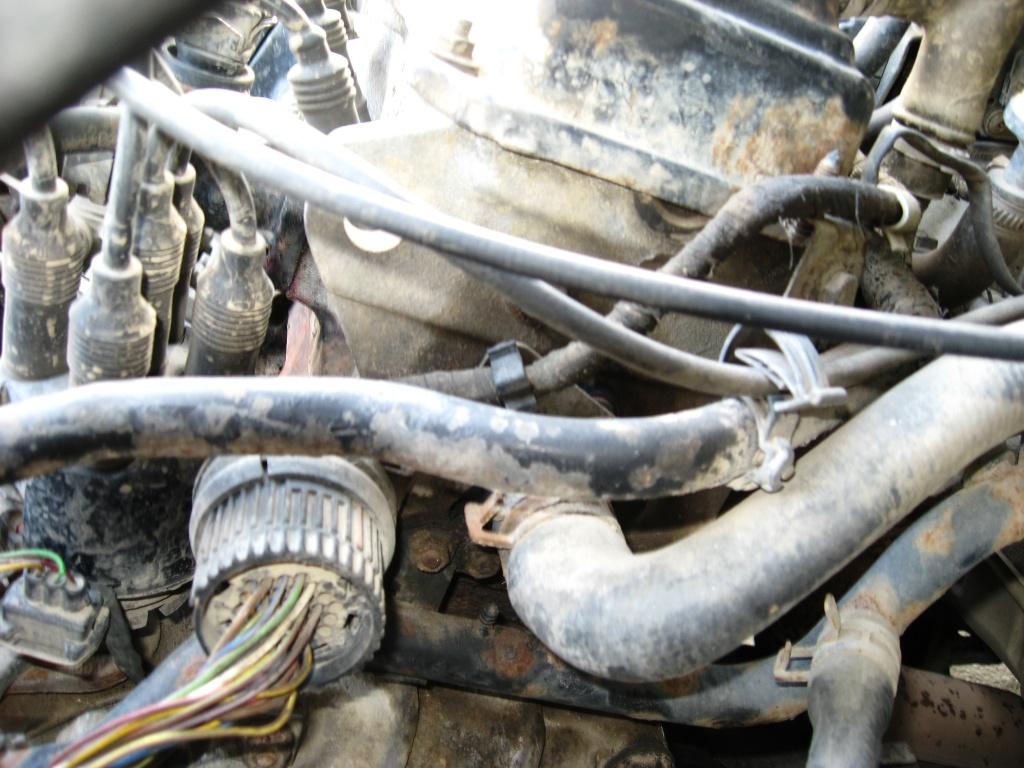

Si mie imi curge antigel pe la ambele flanse care sunt prinse de motor. Ar mai fi a treia, mai jos, dar nu stiu daca e buba si acolo (acum mi-a venit in cap sa ma uit).
Am atasat imagini pe unde pierd antigel. Sagetile 1 si 2.
Din cate am inteles din acest topic sunt acolo cate o garnitura care acum sunt roase sau invechite.
Daca am inteles bine garnitura pentru flansa numarul 2 este cod unix: 700641.
Dar pentru flansa numarul 1 ce cod are? Se potriveste cu garnitura de la imagine 2 (cod unix: 700641)?
Daca nu de unde pot sa cumpar garnitura?
Astept cu interes raspunsul vostru.
