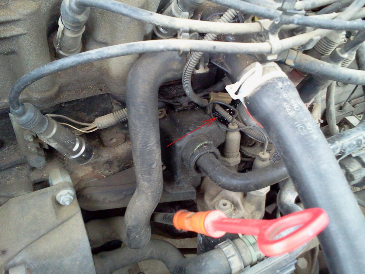

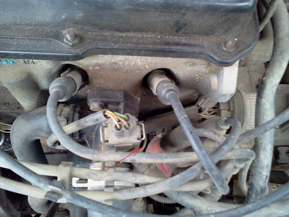

Poate fi o defectiune la mufa cu 4 pini care intra in senzor?

Cu siguranta ai contacte imperfecte in bord
Da .Asta va fi urmatorul lucru pe care il fac

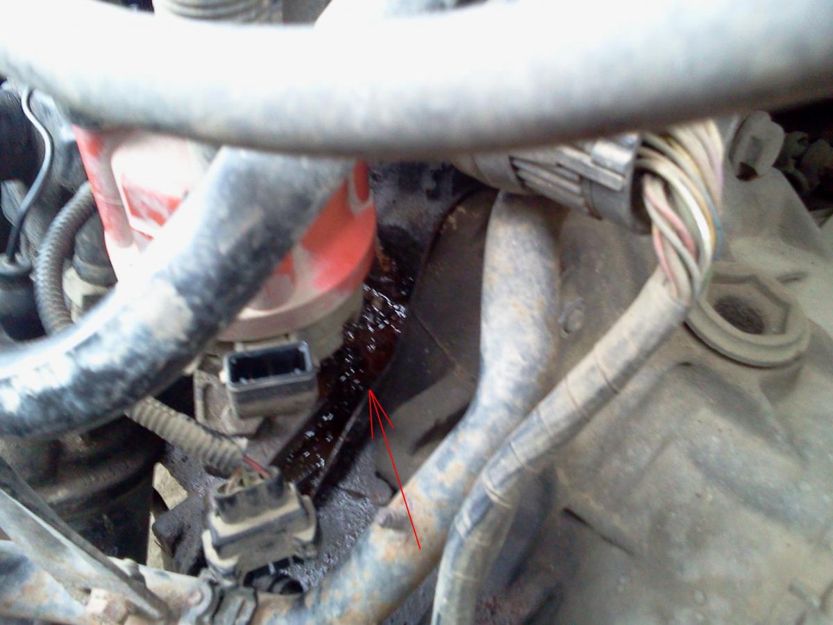

Va salut. Acum vreo luna mi s-a aprins becul de la apa in bord si cand m-am uitat in vasul de expansiune nu aveam deloc lichid de racire, dar deoarece mersese masina fara capac la vas am crezut ca poate aia a fost cauza. Am reumplut vasul, i-am cumparat capac dar ieri aceeasi faza. Dar acum am observat lichid de racire undeva in spatele delcoului, dupa cum se vede in poze. care o fi oare cauza, ce ar trebui inlocuit? Multumesc anticipat.

din moment ce mergi fara capac la vas e clar ca iti arunca afara lichidul de racire. tu ai umplut vasul dar nu si instalatia. cand a trecut apa de 90 grade a deschis si termostatul si abia atunci circuitul apei e complet. urmareste si completeaza. bafta
Capac i-am pus atunci cand am completat prima oara. Atunci de unde er putea fi lichid acolo in spatele delcoului,din poza?
Din moment ce ai mers fara capac a intrat aer in instalatie.Trebuie completat cu lichid pana ce iese tot aerul din instalatie(radiator motor/radiator habitaclu/furtune).Dupa ce deschide termostatul (~87grade) incepe aerisirea intregii instalatii.Dupa ce se mai raceste motorul verifica daca trebuie completat lichid pana la nivel.
Mie imi pare ca in spatele delcoului se prelinge lichid de la garnitura de chiulasa.
omu_negru84
verifica si flansa pe care e montat senzorul de temperatura a apei. in timp incep sa apara mici fisuri in ea, o-ringul se deformeaza si nu mai etanseaza pe chiulasa, furtunele imbatranesc si ele. una noua te costa vreo 20-30 de lei si nu se schimba greu. din poza pare a curge pe la furtunul dintre flansa si pompa de apa. cu motorul cald strange de el si misca-l usor vezi daca se prelinge pe undeva.

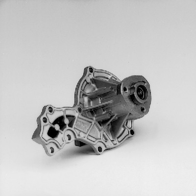

Doresc sa schimb pompa de apa de la SEAT-ul meu care are motorul exact ca la Golf III, adica motor ABS benzina, 1.8, 66 KW, 90 cai putere, si nu stiu daca trebuie desfacuta si distributia, ori dat afara doar alternatorul si compresorul de AC, asa cum se vede aici. Pompa de apa arata exact ca in poze, alternatorul si compresorul sunt la fel, curele, tot.
Ce credeti, se poate da jos pompa de apa fara sa umblu la distributie?
Nu se umbla la distributie pentru schimbarea pompei de apa.Se da jos doar alternatorul
In link-ul respectiv se schimba toata pompa de apa. De obicei se schimba doar capacul de la pompa de apa. La al meu ADZ s-a dat jos si distributia si banuiesc ca la ABS e acelasi lucru.
La mine cand s-a schimbat pompa de apa nu s-a dat jos distributia.Sa fie din cauza faptului ca nu am AC?
La ABS sunt 2 feluri de pompa de apa(capac)pt masini cu servo/fara servo.Nu necesita sa dai distributia jos.
post-64586-0-28879900-1341490261_thumb.j
Te referi servodirectie?Nu stiam ca exista motor ABS fara servodirectie.Stiu clar ca nu s-a umblat la distrubutie cand s-a schimbat pompa de apa pentru ca am ajutat si eu
Exact asta imi scoate 037121005C originalul si sa zicem pe hepu:H512 si H512S gasit dupa numarul OE: 037121005C
varianta HD, Echipament vehicul: pentru vehicule cu directie servoasistata.Posibil ca varianta hepu cu s in coada sa aiba o constructie mai tapanoasa pt ca iti vine o curea in plus pe fulie.Modelul de pompa se foloseste la o groaza de masnini si modele si posibil de aici sa se face referire la servodirectie...deci nu e numai pt motorizarea ABS.
