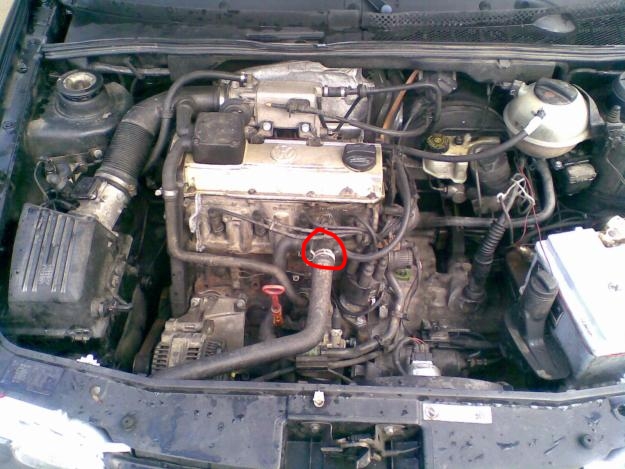

Salut. Cred ca am o problema asemanatoare.
post-54436-0-43540000-1291115415_thumb.j
Pierd lichid de racire prin zona incercuita (nu e poza motorului meu). Stiu ca trebuie schimbat ceva, vechiul proprietar a schimbat o data ceva acolo ca pierdea si apoi nu a pierdut, dar mi-a spus ca nu a gasit piesa originala si trebuia modificat ceva ca avea 2 sonde, sau nu stiu.
Ce poate fi? Vreau sa stiu ce sa cumpar, sa ma duc la mecanicul meu sa o schimbe.
Aia e flansa de apa , la fel ca la mine, dute cu masina la un magazin de piese auto ca sigur gasesti ceva care sa o inlocuiasca la fix fara sa faci improvizatii , eu inca am piesa si antigelul in casa ca nu pot sa fac schimbu singur sau fara indicatii , vineri ma duc sa caut un service ceva sa mi=o schimbe ca deja ma loveste iarna .
Stie cineva codul pentru piesa asta ca sa stiu ce sa cer la magazin? ca nu pot sa o dau jos ptr ca trebuie sa merg cu masina :lol:
e vorba de tot cotul acela care intra in motor, e fisurat in fata si mai picura si pe la imbinarea cu motorul. Are si ceva garnituri pe la imbinari?
Modificat de SethBv
In caz ca ma intrebi asta pentru ca ai vazut ceva ciudat prin poza, trebuie sa te anunt ca e de pe net :lol:
flansa de apa cu un cod de topran : hp108 739. Daca e vorba doar de cot , codul este hp107 305
Mersi pentru cod dar..200 lei porcaria aia de plastic? cred ca o sa caut la dezmembrari :blink:
Modificat de SethBv
nu te sfatuiesc sa iei de la dezmembrari. instalatia lucreaza sub presiune, si daca esti plecat si a cedat piesa.... o sa regreti :(
aceeasi problema am avut-o si eu acum cu 2 ani in urma, am dat cat s-a cerut, si de atunci nu mai sunt probleme
te sfatuiesc sa iei original
Am gasit pana la urma cu 50 lei si oricum nu sunt plecat prea des din oras, daca o crapa macar sa crape prin oras :lol:
