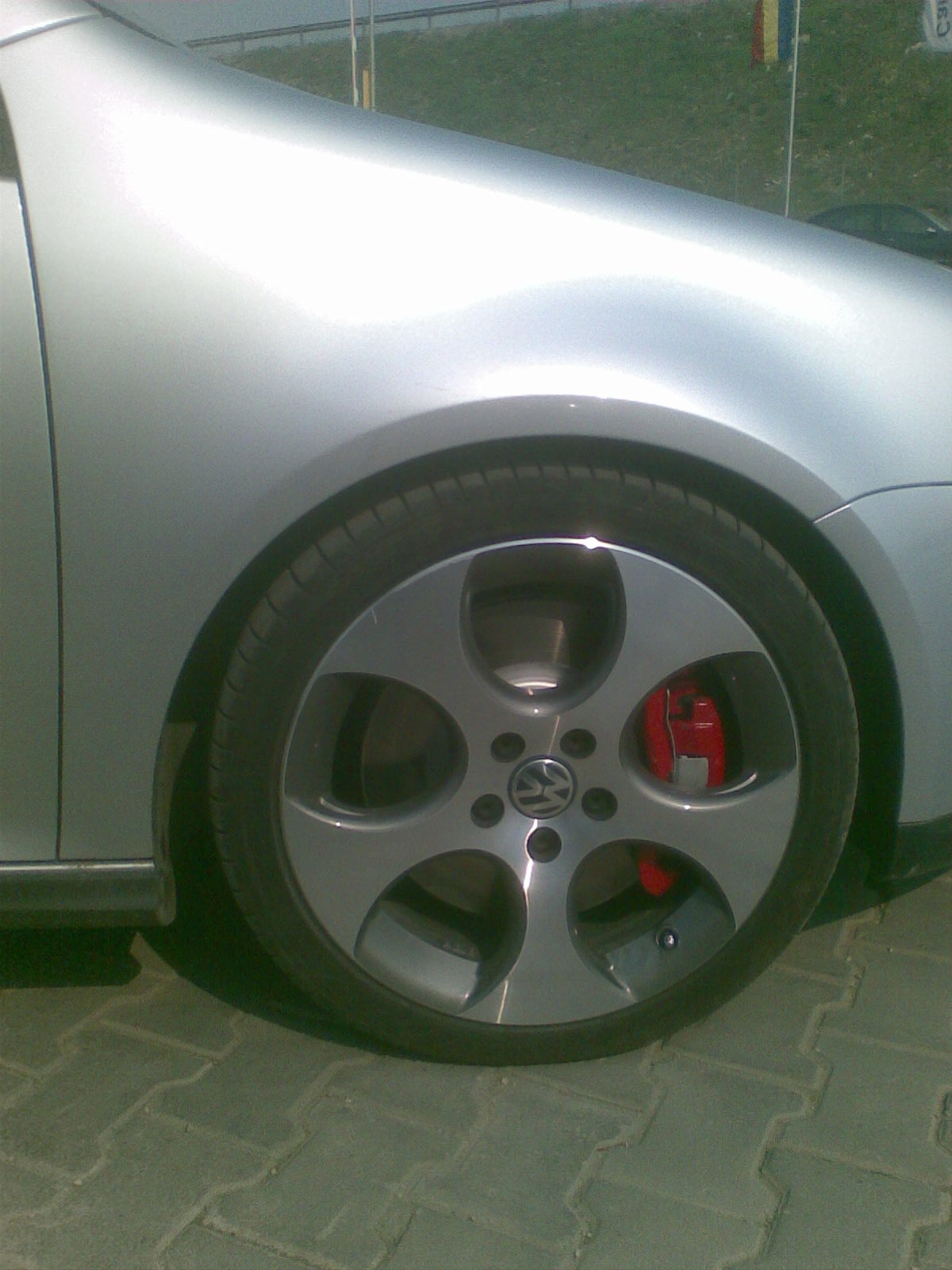

Am instalat franele. He, he, alta viata. Desi trebuie rodate vreo 200-300km, pot sa spun ca deja dupa 60km, se simte diferenta.
Am terminat cu partea de jos a masinii: upgrade la frane - check, suspensie beton - check, cauciucuri performante - check.
Ca sa concluzionez, pot sa spun ca sunt super multumit de masina. La puterea pe care o are acum mi se pare foarte echilibrata.
De upgrade-ul de soft ce sa spun, nu mi-a facut nici o problema pina acum si ma felicit pentru instinctul pe care l-am avut (am fost a treia masina facut de Nadir :vaidecapulmeu: ).
Singurul lucru pe care o sa-l mai cumpar va fi un filtru sport evoms. In rest, ma cam opresc aici si ma bucur de ea. Am schimbat toate lucrurile astea la masina, sa ma bucur mai mult de ea pe drumuri virajate si circuit (macar odata pe an).
Uite si niste poze cu noile frane:
Ah, sa nu uit. I-am schimbat si bujiile si am pus Iridium. Dar, cica la iarna trebuie sa trec din nou pe bujii stock.
Modificat de OvidiuV

O intrebare asa avea la tine : ce placute de frana ai pus la noul set de frane ?
Multumesc mult pentru aprecieri. Am pus placutele cu care a venit kit-ul, ATE.
da si tu mai multe detalii ...
discurile au ramas alea oem ?
ce anvelope ?
preturi ...
