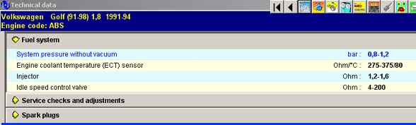

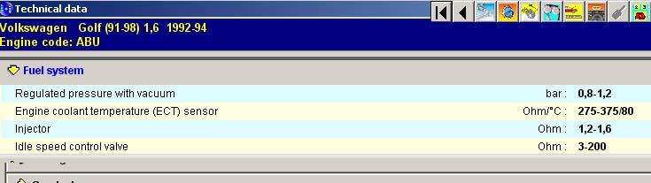

Iti atasez niste capturi facute in autodata sa faci o comparatie!

totusi inclin sa cred ca sunt diferite cele de 1,8 fata de cele de 1,6, e prbl de debit si presiune (asa cred eu)
Sint 2 tipuri de motoare ABS si AAM,
pompele de benzina sint la fel 100%
