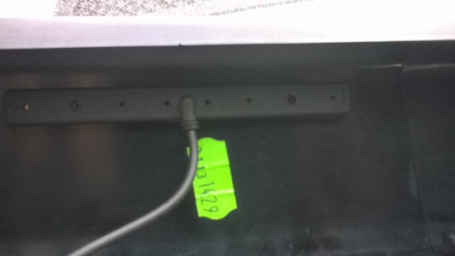

 Multumesc de sfaturi. Am rezolvat. Stie cineva ce functie are chestia din imagine. Am descoperit-o cand am dat fata la bord jos. Cablu era sectionat.

Andrei6000: Posibil un amplificator de antena,daca cablul era sectionat poti vedea daca e cablu de antena.

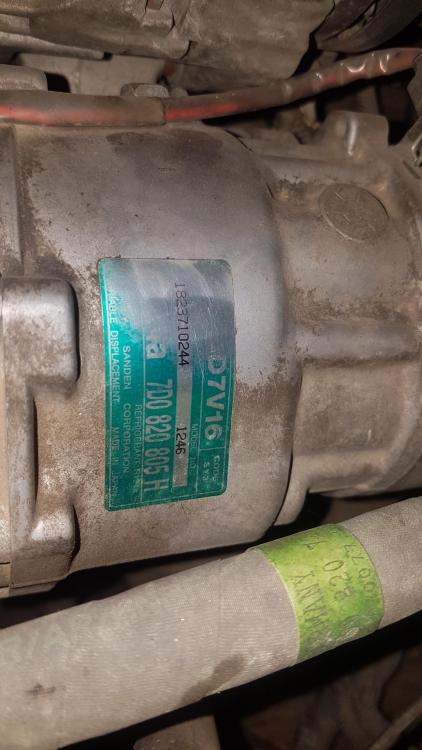

Am un vecin si nu stiu ce idei sa-i mai dau... Are un LT35, iar cand porneste aer conditionat, se aude un zgomot, huruit, vajait, nu stiu cum sa-l descriu in zona compresorului... A schimbat cureaua si intinzatorul, a schimbat compresorul cu unul Hella, face la fel, acum, dupa schimbarea intinzatorului, chiar si mai urat (repet, doar cand e AC on)... alternatorul a fost verificat, nu e descentrat, nu are joc etc.... a fost la 2 mecanici pana acum si nici un raspuns concret in fara de schimbare compresor/intinzator... Ati mai intampinat careva ceva asemanator?
