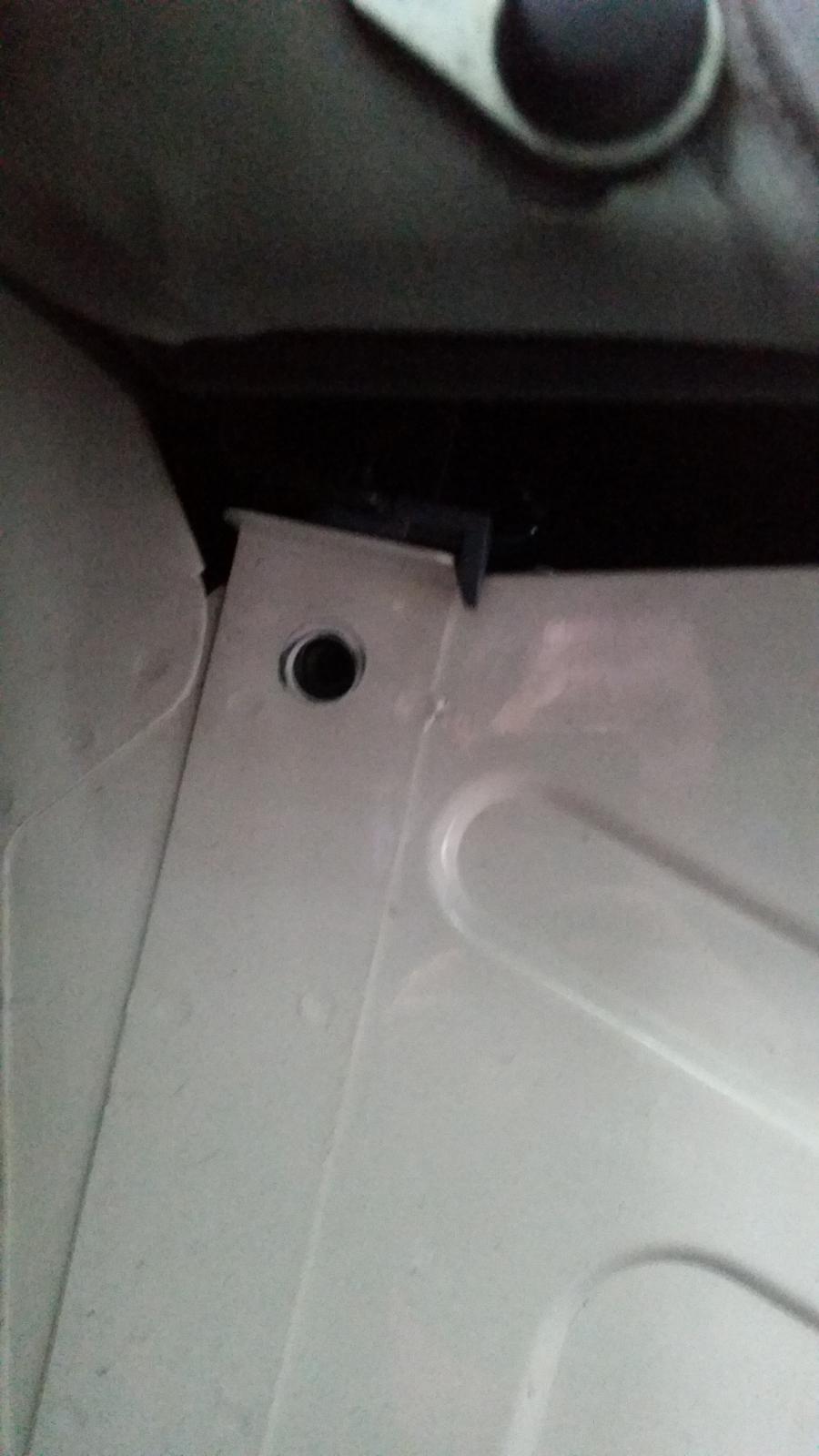

Am transformat si eu bancheta pasageri in bancheta rabatabila.
Ptr ce care inca nu beneficiaza de spatiu de sub bancheta, am facut u mic DIY. Postez aici ca nu stiu unde sa il pun.
Scule: 1x tubulara 16 ; clichet cu prelungitor.
Se desfac suruburile din extremitati post-39904-0-80704500-1432330369_thumb.j  stanga si dreapta post-39904-0-44045400-1432330413_thumb.j ; post-39904-0-92491600-1432330655_thumb.j  .
Dupa care se scoate buretele de la prinderea centuri din mijlocul banchetei si se desface surubul (alb) care se vede ce tine centura. post-39904-0-02896400-1432330599_thumb.j   sau post-39904-0-01770800-1432330629_thumb.j
Rezultat : post-39904-0-41042700-1432330694_thumb.j
Pentru a putea rabata complect, tetierele trebuie scoase.
Succes.
post-39904-0-41594100-1432330436_thumb.j
La o frâna mai brusca nu exista riscul rabatarii in parbriz? Troncane la denivelări?
Buna, nu trocane, am pus frana cu ea goala si nu s_a miscat nimic. Ptr a fi linisit poti pune piulita la loc stransa putin... Alti merg asa de multi ani si nu am auzit sa fi avut probleme, multi au trecut deoarece uni vamesi cred ca noi avem ceva de ascuns si de aia nu rabatam sa vada lada.
