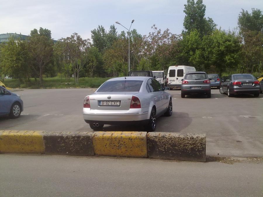

1. Passatul
202.500 km
Perioada dintre ultimul post si prezentul a fost deosebit de nefasta pentru Passat, suferind 2 operatii chirurgicale semnificative.
In ianuarie 2016 cutia de citeze a cedat. Functiona numai pe avarie (viteza a III-a) + marsarier. Reparatia m-a costat 3.500 lei si a insemnat, practic, schimbarea unei bune portiuni din interiorul cutiei (miezul) care include ambreiaje, pompa ulei + piesele principale afectate de uzura. Cauza avariei este piesa centrala care tine ambreiajele si care efectiv s-a crapat.
Dupa reparatie cutia merge impecabil. Am realizat ca avea probleme de mult.
In al doilea rand, ca sa fie distractia completa, aveam de 1-2 ani batai sporadice de tacheti care s-au concretizat in primavara acestui an cu o bataie permanenta, lipsa putere, fum din belsug. Cu alte cuvinte, trasaturile caracteristice ale uzurii axei cu came + tacheti.
Am schimbat-o, tacheti, cuzineti, schimbat distributia si daca tot demontasem totul pe acolo, hai sa schimbam si pompa de motorina care dadea mare semne de oboseala. Total cost cam 3.500 - 4.000 lei.
De asemenea, anterior schimbarii axei am curatat si turbina care este in stare neasteptata de buna, nu are joc in ax, insa mai agata de la mersul subturat. Cost : 400 lei la CIPOS. Merge f. bine acum, nu scoate fum si are un demaraj excelent.
In afara de acestea, s-a defectat din nou ventilatorul de aer conditionat, care l-am reparat a II-a prin schimbarea carbunilor. Incuietoarea de la portbagaj a cedat din care ruperii unui arculet, reparat. Am mai schimbat un burduf de planetara, cel vechi fiind capatand o mica crapatura.
Ce sa zic :) Multi mi-au spus ca trebuia s-o dau la dezmembrari, dar mi-a fost mila de ea :) La acest moment functioneaza excelent!
Pe viitor, compresorul de aer conditionat da semne de oboseala (scartaie) si probabil va trebui sa fie inlocuit cu un altul. Am inteles c-ar costa cam 1.000 lei unul nou, evident, neoriginal.
Masina a primit anul aceasta 2 cauciucuri de vara noi, instalate pe fata : 235/45/17 marca TIGAR made in Serbia. Foarte multumit de ele (200 RON x 2).

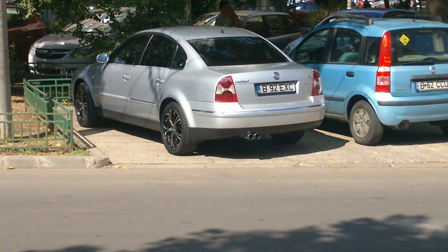

Update :
Astazi, intr-un final, am instalat rotile de vara (235/45/17). Alta viata :)
