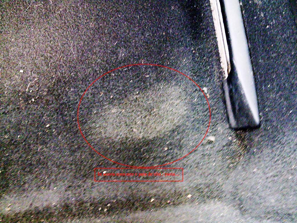

Si data tot veni vorba de PASTA DE SUB MOCHETA, ce fel de pasta este sub mocheta?? E vorba de mocheta din interior???
Ca eu am o problema cu niște scurgeri de "ulei" pasta nu stiu ce e pentru ca imi este patat pe lucul din spate stanga.
V-a pun o poza pentru mai multe detalii.
Multumesc si scuze de :icon_cool:
