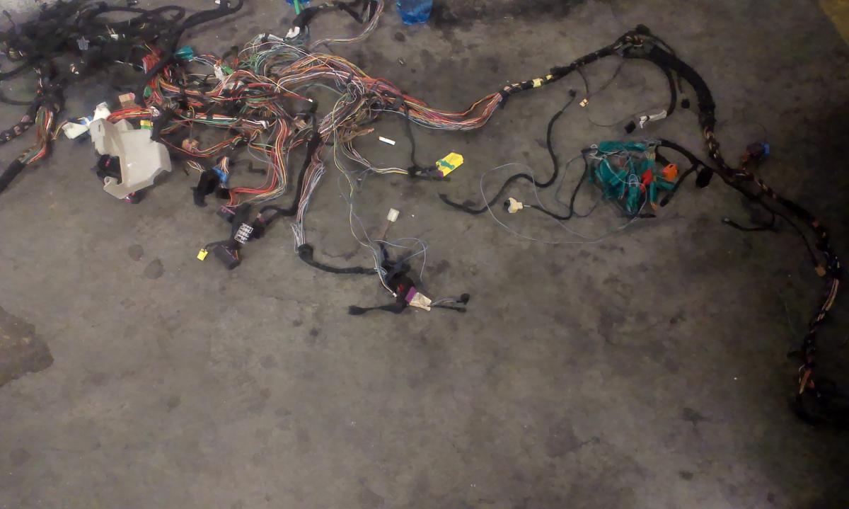

zilele astea am chiar la un Leon de facut - retrofit la climatronic.
da, e destul de munca, dar si satisfactia e mare si aduce plus de confort pt ocupanti.
Claudiu.Dumitrescu
Aici si posesorul Leon-ului

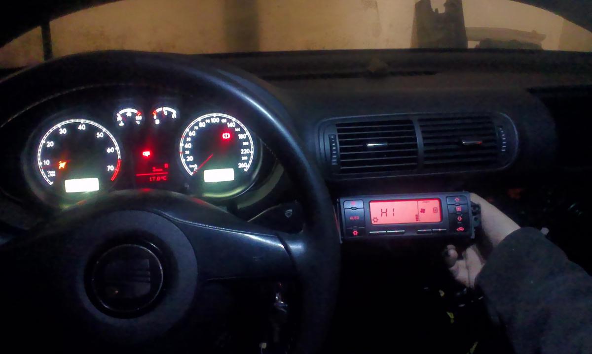

M-a rezolvat vineri Florin cu marea transformare din AC in climatronic
Pe langa buget iti mai trebuie si putina nebunie sa faci asta :)
Mai jos vezi prin ce trebuie sa treaca masina ta
Modificat de Claudiu.Dumitrescu
m-ai ajutat sa ma razgandesc mai usor!!
nici nu mi am imaginat ca e de lucru atata
la mine marea problema e timpul
Felicitari celui care a lucrat, cred ca pe langa pricepere, are si un "sac" de rabdare :D
totusi de curiozitate, poti spune cat a costat toata investitia?
Modificat de pustiulica2
Claudiu.Dumitrescu
Cu piesele am scapat destu de usor.
Undeva inrte  350 500 ron din dezmebrari
mai pui vreo 100 ron freonul care trebuie sa il schimbi
si mai este si munca celui care te ajuta cu operatiunea
da, s-a finalizat pe la vreo 3.30 noaptea.... :winter:
