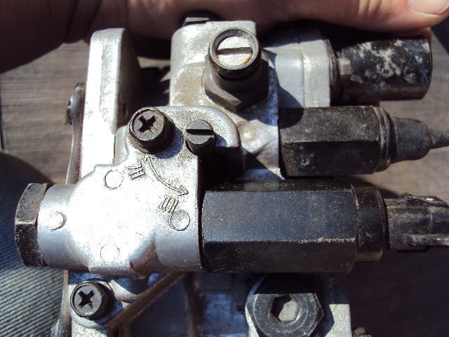

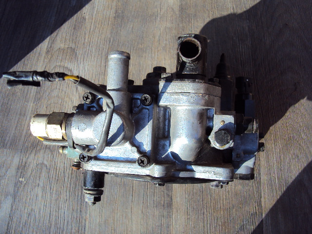

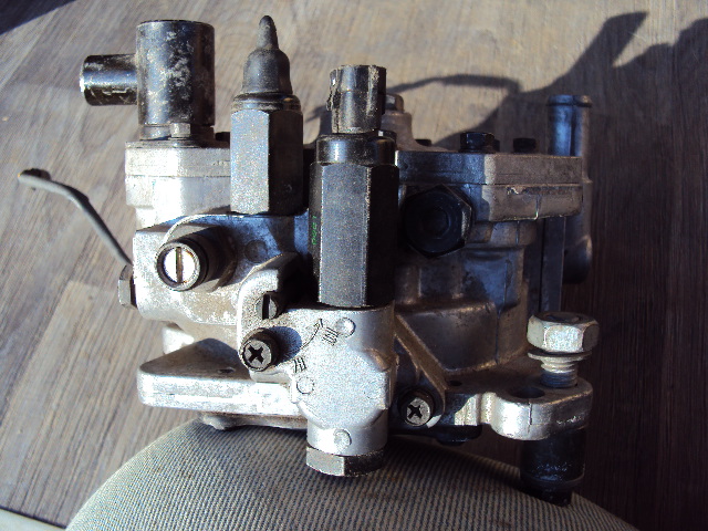

buna ziua, cunoaste cineva reductorul (plamanul de gpl) CCI din Korea? nu am gasit specificatii pe net  si doresc sa il inlocuiesc pe cel vechi (bedini). postez cateva foto, va rog sama ajutati la montat si la reglaje. multumesc.post-81981-0-04936700-1384247239_thumb.jpost-81981-0-38912900-1384247262_thumb.jpost-81981-0-38580400-1384247286_thumb.jpost-81981-0-21368400-1384247304_thumb.jpost-81981-0-69963800-1384247329_thumb.jpost-81981-0-86153600-1384247365_thumb.jpost-81981-0-22096300-1384247399_thumb.j
PS: Foloseste Search inainte de a deschide un topic.
