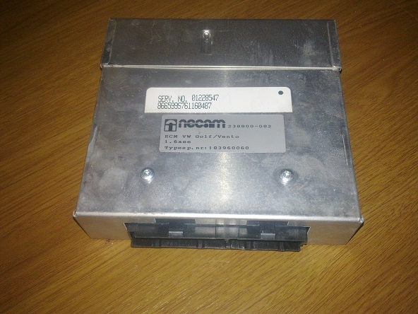

Va salut! Am si eu o intrebare,am cumparat de curand un golf 3, 1.6 (AEE),si am gasit partial o instalatie de gaz pe ea...din ce am vazut am pe masina: flansa de pe galeria de admisie,instalatia electrica + buton, calculatorul (ECM). As vrea sa va intreb daca renteaza sa caut si restul pieselor ptr a o putea pune in functiune!?
Am facut si cateva poze la ECM,in idea ca poate unii dintre voi stiti despre ce este vorba vazand pozele cu ECM!
In caz ca nu renteaza completarea instalatiel ptr a fy functionala poate au nevoie de restul pieselor unii dintre voi!
Va multumesc anticipat!

Depinde daca mergi mult cu ea, daca nu faci minim 15-20 mii km pe an , nu merita sa iti bati capul. Iar daca instalatia este incompleta, probabil a fost demontata dintr-o cauza. Daca te hotarasti sa o pui in functiune, mergi la un centru specializat, in caz ca una din componente este nefunctionala, vor avea cu ce proba, desi, putini cred ca se vor baga, este mult mai complicat sa verifici o instalatie veche decat sa montezi una noua. Parerea mea.
Uita-te la butelie daca e expirata...are 10ani...daca este nu poti face ITP-ul...
Inlocuirea ei costa ~ cit o instalatie noua...
Vezi de vaporizator...si ala e scump...
Mai sint filtrele, electrovalva din fata etc...
Eu zic ca daca vrei GPL mai bine instalatie noua...
