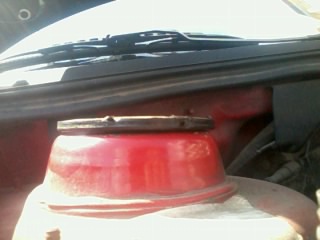

Photo0244.jpgPhoto0245.jpgPhoto0247.jpgPhoto0249.jpgPhoto0250.jpgAm reusit sa rezolv problema cu flansele din oala fata(acum nu mai am spatiu intre palarie si buza oalei,iar la socuri este putin mai rigida).
In doua saptamani o sa ai iar spatiu :)
Am vrut sa demonstrez ca flansa de mai sus (asa este modelu)nu mai lasa spatiul acela dintre oala si palarie, spun asta deoarece am avut aceeasi flansa dar fara cauciucu ala din mijloc si cum il montam raminea spatiu de 1-1,5 cm
