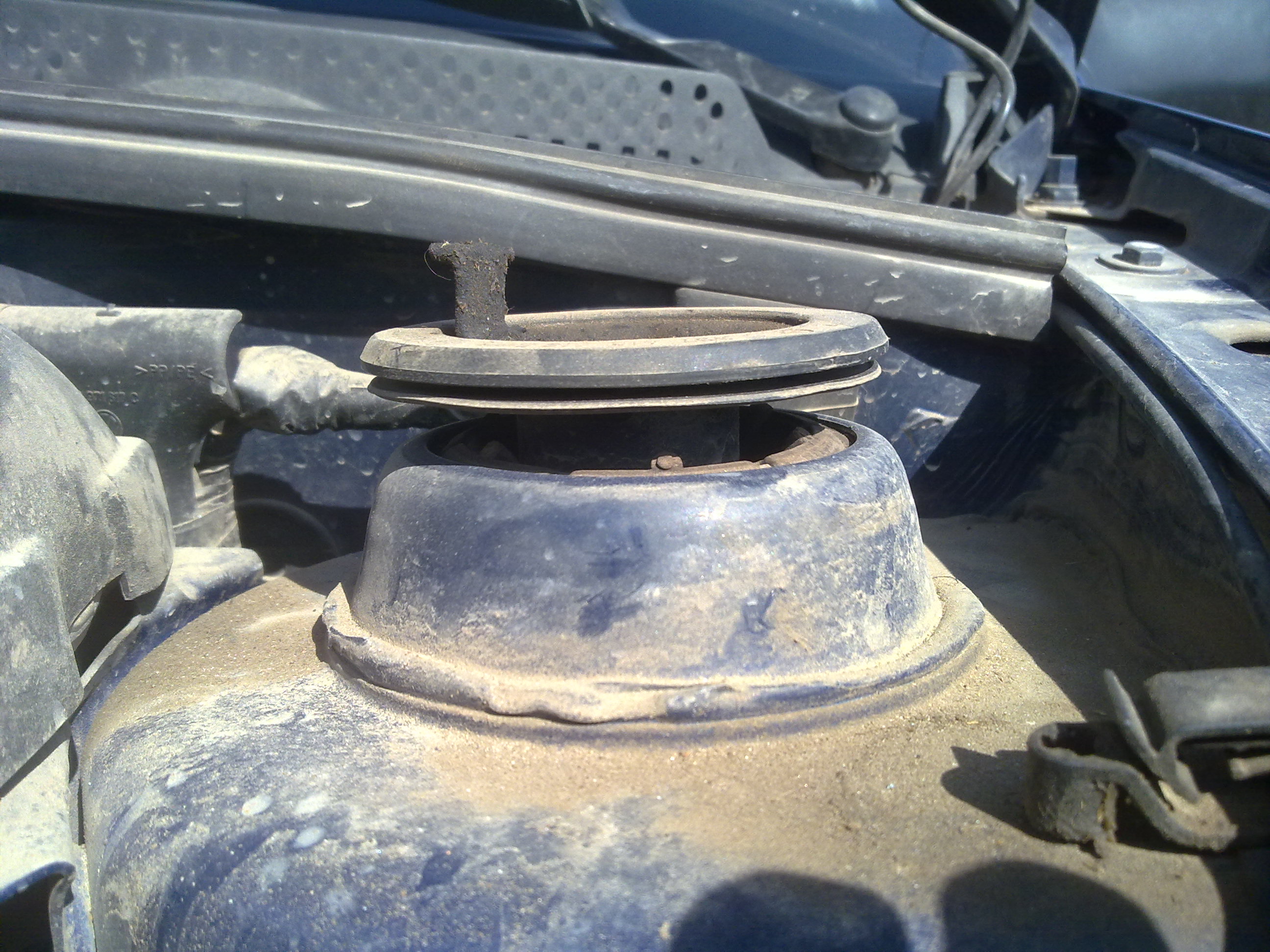

probleme flanse?
golfix
Cam asta e jocul...ma gandesc ca poate sunt alte ciuperci -mai putin inalte..
post-19495-0-69523700-1300866913_thumb.j
Asa stau la toata lumea si la mine la fel stau si am schimbat toate bucsaraele si flanse de pe fata si troncane. E aiurea conceputa chestia asta la golfurile noastre. Restul masinilor de obicei au distanta acolo doar cat se comprima cauciucul atat. Ma gandeam la unele variante sa schimb sa trec pe vechile flanse sau sa imbrac flansa intr-o bucata de camera. Asta o sa vad cand o sa am chef, daca e cineva care a facut modificarea asta as fi bucuros sa ne spuna o parere daca a contat sau nu.
asa mare spatiul?! pot sa bag un deget acolo
Eu am schimbat flansele cu rulmenti s-a mai micsorat un pic distanta, deci acum pot sa bag degetul mic :)

aceeasi pb cu flansele o am si eu ....ma dispera jocu..mai ales cand iau un viraj simt cum joaca roata ...X( si am schimbate flansele de vreo 2 saptamani..am o distanta de vreo 5-6 cm... cu toate ca cu flansele vechi erau prinse super bine...dar pb o rezolv repede..:) cumpar rulment pt flanse si pun flansele vechi...oricum nu vad dif intre una noua si aia veche..ca si una si alta joaca ...app...un prieten mi-a spus ca sunt si flanse pe la 200 ron care o zis el ca nu ar mai juca asa.. oricum astept si eu raspuns..ca sunt tare curios...
5-6 cm e distanta foarte mare, nu ai voie sa ai asemenea distanta (intre ciuperca si caroserie). Ce flanse sunt la 200 ron mi se par cam scumpe. Uzura la flanse se vede cand pui flansa veche langa cea noua o sa vezi ca flansa veche e mai turtita. Ce tip de flanse ai ca sunt 2 tipuri pana 1995 si dupa 1995? Sa ne ti la curent cu raspunsul prietenului.
eu am flanse din alea din nainte de 1995 ...eu azi mi-am schimbat pe fata suspensia ..si o ramas undeva pe la 2-3 cm distanta intre ciuperca si caroserie..flansa cumparata acu 2 saptamani de la Febi..azi cand am scos-o avea rulmentu spart..sunt flanse pe la 200 ron cica alea sunt bune nu stiu ce au special poate alte materiale firma...orice as face distanta aia tot ramane..si is tare curios dc :(
Am depistat ca mi se misca amortizoarele din fata de sus de acolo de unde sunt flansele (cred). Poate din cauza asta mi se aude ca si cum s-ar rupe ceva cand iau viraj la maxim? Se poate sa se fi dus flansele? Nu stiu nimic despre aceste flanse, v-as fi recunoscator daca cineva isi face timp 5 minute sa imi explice si mie. Multumesc.
daca ati pocneste cand iei viraje pe loc. ati atinge flansa de sub aripa pe partea de sus a amortizorului acol unde vine arcu blocat. sa tocit acea flansa. sau vezi sa nu ai rulmenti sparti si e flansa lipita de amortizor . si ati forteaza si pocneste.la mine era pocnit un rulment. vezi si u

Incerc sa reinvii discutia asta pentru a lamuri o problema legata de flanse. Este binecunoscut ca pt golf 3 exista doua tipuri de flanse amortizor fata si anume modelul cu dimensiuni mai mari, cu rulment incorporat si modelul de dimensiuni mai reduse cu mai mult cauciuc si rulment separat care s-au montat la masinile de pana in 1994, respectiv dupa 94. Dupa ce am rasfoit toate topicurile pe aceasta tema am inteles ca nu ar fi posibila rocada, nu poti pune flanse mari pe masini dupa 94 si invers. Eu am o alta masina pe care o dezmembrez, e din '97, si am scos seturile de arc+amort+flansa pentru a le monta pe Golful din 94 si pot sa va spun ca s-au potrivit bine. Lucrul care face diferenta intradevar intre cele doua tipuri de flanse sunt arcurile, cele de pana in 94 au ultima spira mai deschisa, adaptata pt suportul metalic al flansei, iar cele de dupa 94 au spira mai inchisa, la fel potrivita pt suportul sau de flansa. Acuma intrebarea mea este urmatoarea : difera in vreun fel caroseriile, in speta oala amortizorului intre cele de inainte si dupa 1994 ?!? astfel incat sa fie periculos sa circul cu masina cu flanse nepotrivite ?
e clar atunci, inseamna ca ne putem echipa fara grija masinutele cu suspensie adaptata la drumuri rele/grele (romanesti), modelul nou de flanse e si mai usor de montat, facand astfel suspensia mai elastica, nu mai troncane asa de tare la denivelari.
