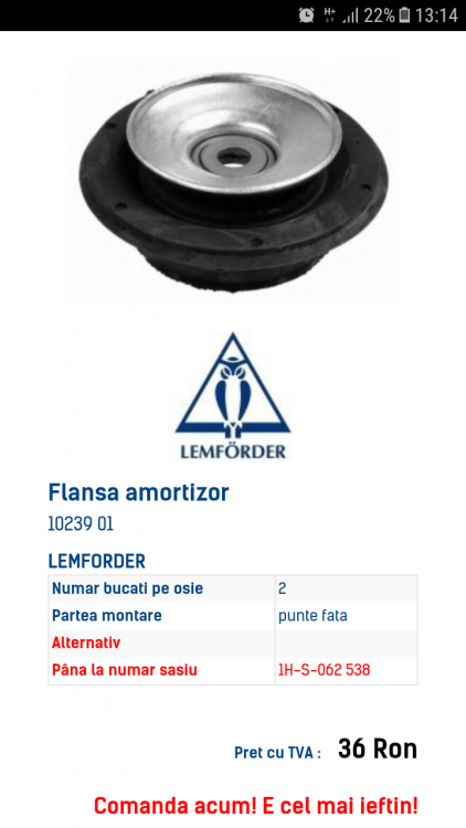

Intrebare. Cred ca tampita dar intreb. Cum se monteaza flansa din imagine asa cum este sau invers? Dupa situl asta http://www.ottawa-vdubbing.com/info/techtips/coilover/front.htm trebuie invers. Mam cam ametit eu le-am montat cum sunt in imagine pt. ca asa erau si inainte.

Asa cum este ea trebuie fixata plus ca in ea se mai pune si rulmentii.
Asa am si fixato, asa era si inainte cu tot cu rulment dar tot bate si ma gandeam sa fie din cauza asta. Si inainte batea. Iar in linkul ala ar trebuie sa o pun invers. Nu stiu ce sa mai zic. La golf 4 sunt flanse asemanatoare si tot ca in link sunt puse. Precizez ca rulmentul sta bine in ambele variante. Multumesc pentru promtitudine.
flansa cea din imagine vine pe spate ?
daca da eu cand mi le.am montat le.am montat invers. asta acum ~1an, insa de vreo 2-3 luni au inceput sa imi bata, cel putin acolo se aud bataile
bataia se aude ca un plastic pe fier... initial am crezut ca e bancheta dar nu de la ea se aude ci din locul unde e flansa. sper sa o rezolv mai rpd ca disper cand aud trancaneli
flansa din imagine e pt. fata pt. modelele fabricate dupa 1995. Pe spate sunt altfel si sunt la fel pt. toate tipurile.
Am pus o poza cum arata la mine. Mentionez ca masina este din 96
post-60607-0-73239600-1298989510_thumb.j
Se pare din poza ta ca sunt montate ca la mine. Poti sa-mi confirmi te rog, ca flansa aia este pana la nivelul caroseriei si la tine? adica ca nu iese cauciucul mai sus aproape de capul al ca o umbrela? Multumesc de poza

Pentru "ass1" In prima poza sant cele doua tipuri de flanse si ordinea in care se monteaza , in stanga e cel vechi pana in `95 (cred) si in dreapta cel nou si inca o ilustratie separata cu cel nou. P.S. eu am sistemul cel nou ( care mi-ai arat pe PM ) masina e din `97
pe http://www.ottawa-vd...lover/front.htm arata si un exemplu cum sa NU pui flansa " ***Note*** The strut mount was incorrectly reversed in the next two pictures. Remember to install the mount, "fat-side" up "

Golful prietenului meu e din 1997.am montat flansele cu rulment separat si cu astea si merge masina, dar daca o ridici pe cric si misti de roata(indiferent care) in sus are joc cam1-2 cm.nu are bara stabilizatoare, dar totusi, cu flanse noi face ca dracu la gropi!poate o fi din cauza umbrelei ce vine montata pe deasupra!
am incercat cu o flansa care seamana cu 31.dar piesa care vine dedesubt freca in ea(nemaicalcand pe rulmentul integrat in flansa).piesa asta de care vorbesc e 33-culmea-ar fi trebuit sa mearga...

Atentie sant 2 tipuri de flanse scurte si inalte , cele scurte sant cam galagioase
