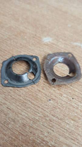

Am desfacut Webasto-ul, este Un Thermo Top V. Treaba sta in felul urmator, am desfacut camera de ardere si garnitura era prajita si acum nu stiu unde as putea gasi o garnitura din asta (sunt 3 garnituri care vin una peste alta). In rest, totul bine. Trebuie sa schimb un furtun si cam atat. Inca o intrebare... In cate secunde ar trebui sa se incalzeasca bujia? O sa atasez o poza cu garnitura aia, poate ma ajutati putin. Multumesc frumos.

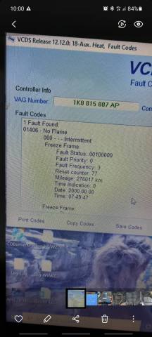

Va salut,un coleg care ma poate ajuta cu un Webasto tt-v pe un golf 5 din 2006 sa îi dau de cap în București? I-am schimbat pompa de recirculare ca era dusa și acum îmi da eroarea 01406-no flame. Din câte am găsit pe net ar trebui curățată camera de ardere. Când ii dau din telecomanda sau din panou se aude ca bâzâie dar la un moment dat se oprește.

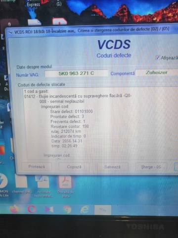

. Salutare, am o problemă cu un webasto termotop V, a funcționat o perioadă cu mult fum la pornire apoi a refuzat să mai pornească.
L-am desfăcut, l-am curățat și am înlocuit bujia ptr că cea originală s-a rupt.
Am găsit o altă bujie similară cu cea ruptă doar că diferă culoarea mufelor... a mea era neagră, cea cumpărată are mufă albă. Pusă direct pe baterie, bujia se încălzește.
Deblochez unitatea, încerc să pornesc webasto, se aude ventilatorul cum funcționează maxim 30 secunde și apoi se oprește.
Unitatea se blochează si primesc eroarea 01412 bujie incandescenta cu supraveghere flacără Q8 008-semnal neplauzibil.
Să nu fie compatibilă bujia, să aibă  altă rezistență și din această cauză să nu funcționeze?
