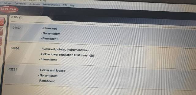

Salutare tuturor,
Azi am fost la mecanicul meu si cand a scanat pe partea de incalzire auxiliara, au reiesit erorile din atasament.
Incercand sa le stearga, aceste erori nu se stergeau.
E cineva care ma poate ajuta cu remedierea lor ?  Rezolvarea problemelor, nu stergetea erorilor!
Masina este Touran din 2011, 1.6 Tdi, 77 kw
Da, in primul rand deblocarea unitatii, stergerea erorilor si...sa nu mai mergi pe rezerva cu combustibilul.

Salut, ma poti ajuta tu cu deblocarea si stergerea erorilor ?
Mentionez ca masina am cumparat-o cu erorile astea, in urma cu 2 luni.

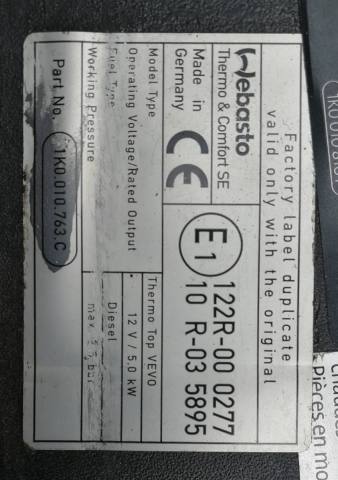

Salut. Sunt nou pe acest forum și novice in ceea ce privește cunoștințe despre autoturisme așa că vă rog să fiți blânzi cu mine. :)
Sunt fericitul posesor al unui Touran 1T3 2.0 140 cai DSG din 2014, achiziționat in 2018 (prima mea mașină la 31 de ani) și astăzi când am ridicat capota să alimentez cu lichid de parbriz am observat și abțibild-ul atașat pe care scria Webasto. Din câte am cautat pe google am înțeles că acest Webasto este o încălzire auxiliara care ajută pe timpul iernii la încălzirea autoturismului. Menționez că nu am telecomandă suplimentara cu buton On/Off așa cum are un amic pe Sharan din 2016 și nu știu ce reprezintă acest abțibild.
Si acum vine și întrebarea:
Am Webasto montat sau acest sticker este pus doar ca să specifice modelul de Webasto compatibil cu autoturismul in cazul in care vreau să imi instalez eu?
Vă mulțumesc anticipat
Toate Touran-urile au montat  din fabrica sirocou (webasto), nu ai telecomandă pentru ca el este un Zuheizer  nu un Standheizung , să-ți traduc , adica el porneste singur de la 5 grade in jos si se opreste tot singur cand temperatura lichidului de racire atinge vreo 80 grade , aprox.  Daca la drumurile scurte iarna nu ai bagat de seama ca mai merge ceva la masina dupa ce opresti , probabil  ca el este blocat sau defect.  Mai multe  detalii gasesti  citind topicul,  macar cateva pagini.
