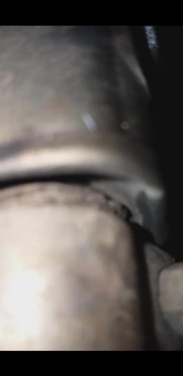

Am si eu un Touran 2.0 diesel si nu pot folosi deloc încălzirea auxiliara si nici AC am dublu climatronic si Webasto Zuheizer care pornește automat la 4 grade. Dar imi scoate un fum si îl baga si in habitaclu.

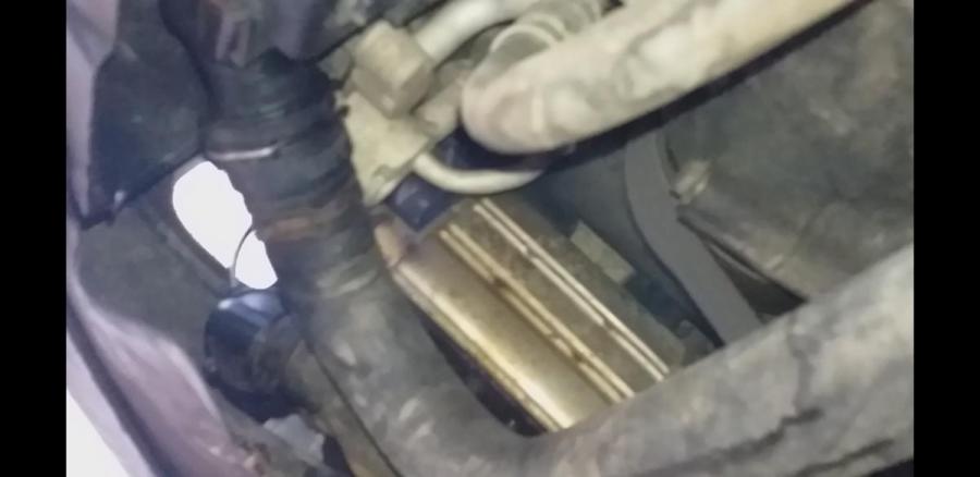

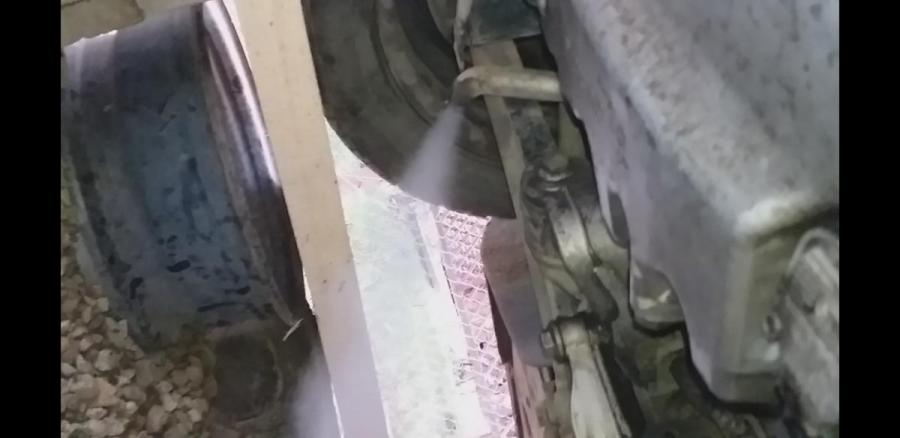

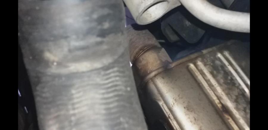

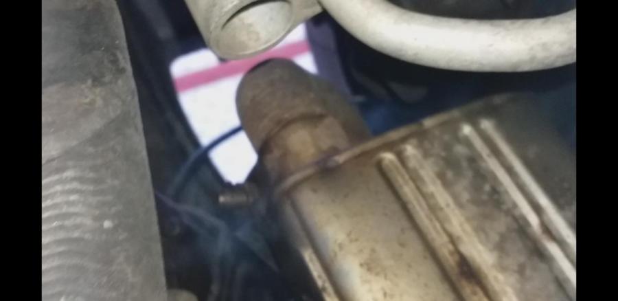

Vara nu am avut treabă...dar acuma ba e cald ba e frig si daca pornesc încălzirea iese fum si nici nu baga căldura cine stie ce. Asta trebuie să fie de la termostat.  Asta urmează. Însă problema este acest Webasto am văzut cu telefonul ca scoate fum si pe la intrarea în încălzire auxiliara. Intrebarea mea este daca se poate suda acolo.. sau asa trebuie sa fie parcă are niște gaurele..sau trebuie doar curățată camera de ardere ?? In ultima fotografie se vede fumul Screenshot_20191215-194201_Photos.thumb.jpg.be0799aefe683d7cf9ea2a8782a609c8.jpg
Scoate fum pentru ca e defect. Si nu incalzeste tot din acelasi motiv.
Daca ar fi sanatos, indiferent ca ai sau nu esapament si filtru pe admisie, nu trebuie sa existe fum DELOC. Esapamentul si filtrul de admisie sunt doar pentru zgomot, nu au treaba cu fumul.

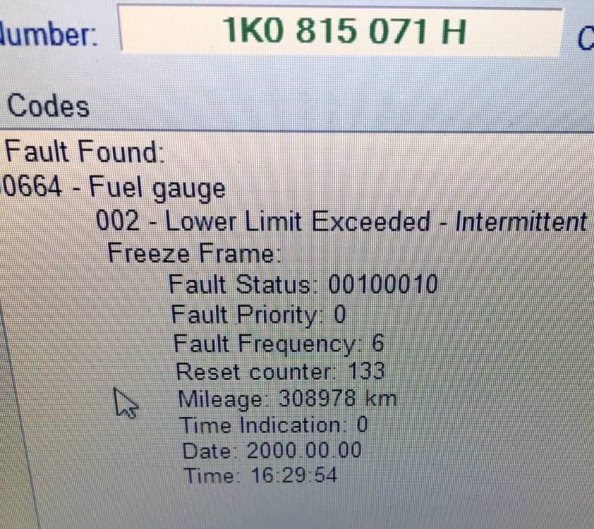

Salutare colegi si la multi ani. Azi am dat si eu un scan la al meu touran, 1.9, an 2004 si am pe incalzire eroarea din poza. Masina o am de curand si vreau sa o pun la punct pt a trece frigul cu brio. Multumesc anticipat!
Crystyy190 din cate stiu eu...nu aveai combustibil,ca sa-ti functioneze webasto trebuie sa ai suficient combustibil si sa nu fie niciodata aprins martorul de motorina/benzina in bord.

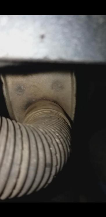

am fost la munte am dat cu ea prin zapada si in fata si in spate , a facut dop de gheata pe evacuarea de la webasto.
