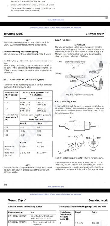

S-ar putea sa fi gasit rezolvarea la problema mea, cea cu fum mult daca motorina scade sub jumatate. S-ar putea sa fie un defect de fabricatie la VW. Mai exact, pompa de motorina este pozitionata paralel cu solul. In manualul tehnic de instalare la TTV scrie clar ca pompa de monteaza la 35-80 grade inclinatie. L-am rugat pe cumantul meu, care este electrician auto, sa o incline (nu stiu exact ce a facut si la ce unghi a inclinat-o), dar acum chiar si cu motorina aproape de rosu nu am avut nici macar un rateu.  Ba chiar a ras de mine cand l-am rugat si mi-a zis ca asa este montata la toate masinile VW.
Imi vine greu sa cred ca cei de la VW chiar au ignorat acest aspect cu inclinatia pompei. Si totusi pare a rezolva problema. Cel putin in cazul meu. Ramane in observatie....
Imi poate explica cineva ce anume inseamna "zero termination" in fraza urmatoare "For the diesel heater with a solenoid valve, the DP41is used without a zero termination, as a pressure compensation must be carried out between closed solenoid valve in the heater and the tank (=fuel removal point)"
Am inteles ca trebuie eliminata presiunea de pe coloana de alimentare intre valva solenoid si rezervor, dar nu imi dau seama la ce piesa se refera "zero termination" La mine este exact aceasta speta. Diesel, pompa DP41, valva solenoid.

Pot sa -ti spun cu mana pe inima ca nu cred ca are vreo legatura pozitia pompei de motorina cu functionarea agregatului. Si mie mi-a scos fum in niste momente anterioare.
Schimbarea camerei de ardere si a bujiei a fost elocventa.
Acum webasto porneste chiar si atunci cand are motorina pe prima diviziune si nu scoate  fir de fum.
Păi de ce mergea perfect doar cand aveam motorina multă in rezervor? Si acum, după inclinarea pompei, funcționează foarte bine până aproape de roșu.
