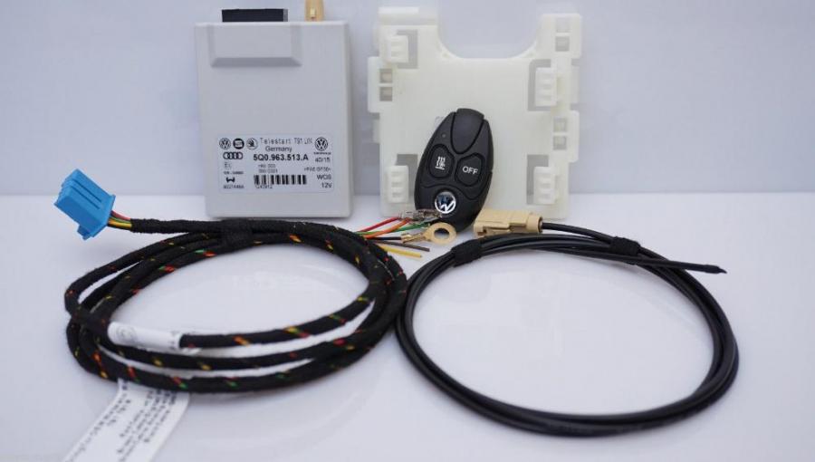

Salutare. Am un touran diesel cu  webasto thermo top vevo. Pornește doar odată cu motorul. Cu kitul telestart t91 pot sa pornesc webasto din telecomanda? Am găsit kitul cu 150 de euro care conține cablaje, receptor, antena și telecomanda.. Ce mi-ar mai trebui?
La ce te referi cand spui receptor?. Trebuie un modul sa integreze functiile...
Trebuie inlocuit calc de incalzire auxiliara.
224166537_1_1000x566_webasto-telestart-t70-t80-t90-t91-t93-t100-telecomanda-turceni.jpg
Îmi cer scuze pentru exprimare.. Receptor=modul telestart
