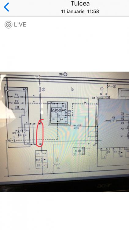

Credeam ca cunosc VCDS-ul. La ce te-ai referit mai exact? Ca nu imi dau seama.
La display-ul care il am eu (cel din poza de mai sus), unde anume trebuie sa umblu sa imi aleg care anume meniuri sa mi le arate. Ca nu am gasit un asemenea meniu. De exemplu, am umblat pe la niste setari de alarma si mi-a aparut in meniu ATA Confirm (ceva legat de alarma, care nu cred ca o am, sau o am dar nu merg decat semnalizarile cand deschid usa cu cheia dar nu pun contactul in cateva secunde. Inainte nu era asemenea meniu). In orice caz, vad ca pot aparea diverse meniuri in functie de codari, dar cum pot sa stiu la care apare si la care nu? Exista un loc unde se seteaza ce anume sa iti apara pe display?
Modificat de costinilie
La user interface & identification poti seta tu valorile respective. Sa nu fie cele default. Asa poti folosi de ex un wsc al reprezentantei-wsc/ul este unic ptr fiecare reprezentanta in parte.
http://www.ross-tech.com/vcds/tour/option_screen.php
Spor la treaba.
Am intalnit module care nu le puteam coda-out of range. Cei de la ross tech mi-au dat exact ce valoare trebuia pusa -la eqipment #. De acolo pleaca pb. Ptr a beneficia insa de suport iti trebuie o interfata originala inregistrata pe numele /adresa ta, altfel, no chance.
Am pus link mai sus. Iti notezi wsc etc etc la cum le ai tu acum pe masina in codarea modulului 18 si salvezi valorile resp pe interfata. Apoi incerci codarea din nou. Alta varianta, faci o scanare, competa, si trimiti la suportul de la rosstech. Daca ai o clona, poti sa spui pas la varianta din urma.

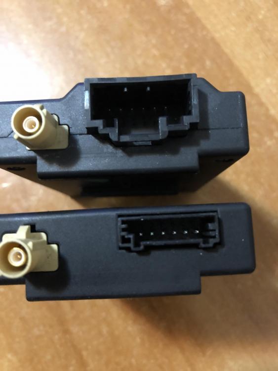

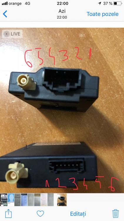

Buna seara. Am un touran și am montat un webasto ttc cu ceas programator pe el. Toate bune și frumoase ,de curând am găsit o telecomanda pentru telestart t70 dar eu am montat un telestart t90 . Am făcut rost de telestart t70 dar problema este ca acesta are altfel mufa de alimentare și nu se potriveste. Am căutat mufa sa o schimb și nimic. Ce fac in cazul asta? Varianta cea mai ieftină sa zicem? Are cineva schema cu firele de la telestart t90 și t70? Va multumescimage.thumb.jpg.20e13b3b9425b7928bcaa8ff11d5233e.jpg
Ca poziționare a pionilor după număr sunt invers t70 cu t90.
