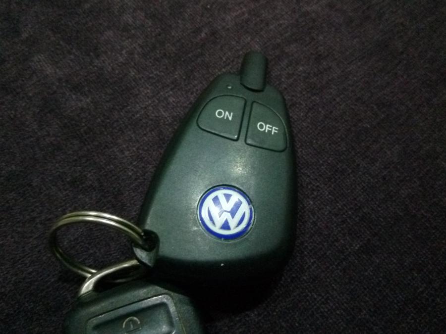

Salutare. Ma poate ajuta cineva. Am Webasto cu telecomanda si buton pe clima. Problema este ca daca pornesc masina functioneaza. Daca il pornesc din telecomanda nu. Doar pleaca clima pe ventilatie si atat. Ce pot face sa incalzeasca?.
Vezi ce ai setat in bord-in meniul de programare -heating sau ventilation.

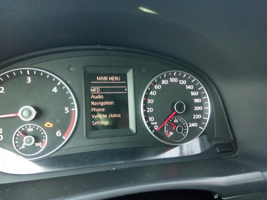

Problema e ca nu am in meniu ..am schimbat ceasurile cu modelul nou. Am pe cele albe.
Pai si nu iti mai apare? Daca vrei sa-l programezi cum faci...nu au fost codate coresp?
Din cate știu eu pentru clustere mai noi, cele aparute din 2010 și cele cu display color trebuie să ai incalzitor model mai nou din seria 5K0...
Trebuie să mergi la cineva care se pricepe la codarile clusterului să încerce adaptări.
Dacă ajungi prin București poți să treci pe la mn.
Nu sunt sigur dar clusterului tau are in meniu si o configurare de genul ce vrei să-ți apară și ce nu.
Merită încercat.

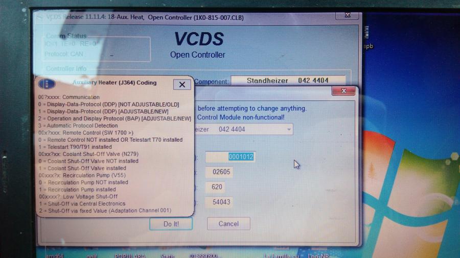

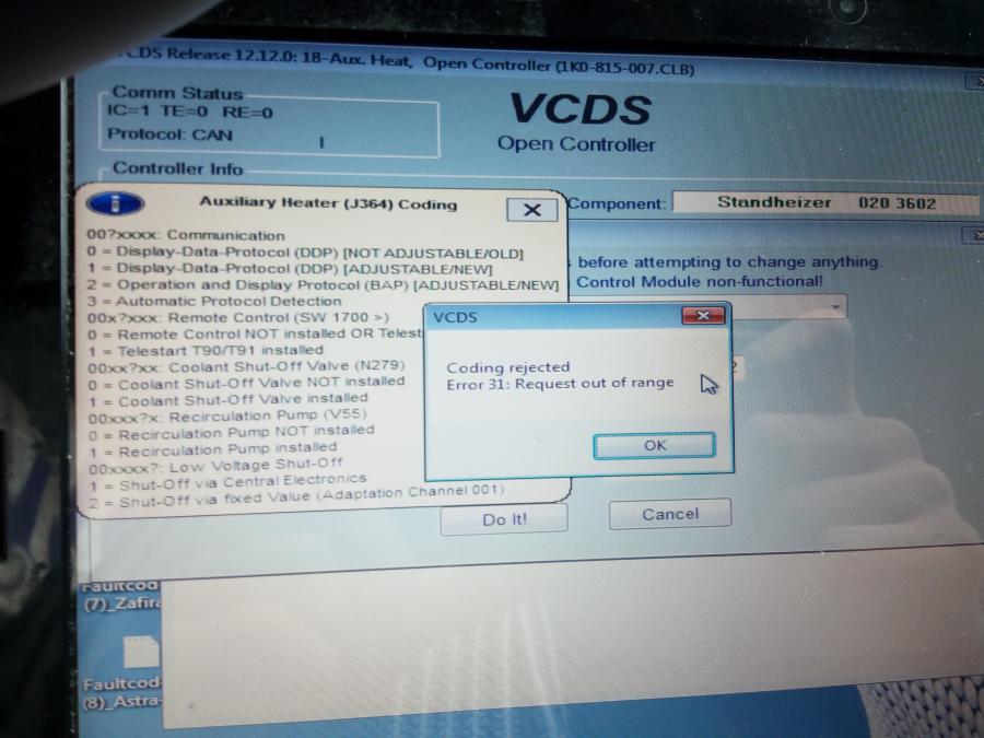

Ia incearca asta. Conform codarii din poza facuta la Touranul meu care are afisaj LCD Rosu, codarea este 0 adica Display Data Protocol DPP Not ajustable/OLD. Si am in optiunile afisate de calculatorul de bord Auxiliary Heating.
Incearca 1,2 sau 3. La altcineva am vazut ca avea 3.
Si mai am o intrebare....cum ai rezolvat cu imobilizatorul? Ca stiu ca este integrat in ceasuri si daca le schimbi nu mai porneste masina.
Modificat de costinilie
La el ar trebui sa mearga cu 2. Vezi la interfata si seteaza WSC, importer # si equipment # cu ce ai acum trecut la WSC, importer # si equipment #, nu cu cele default 000, 00000, ..... sau 123, 12345....
