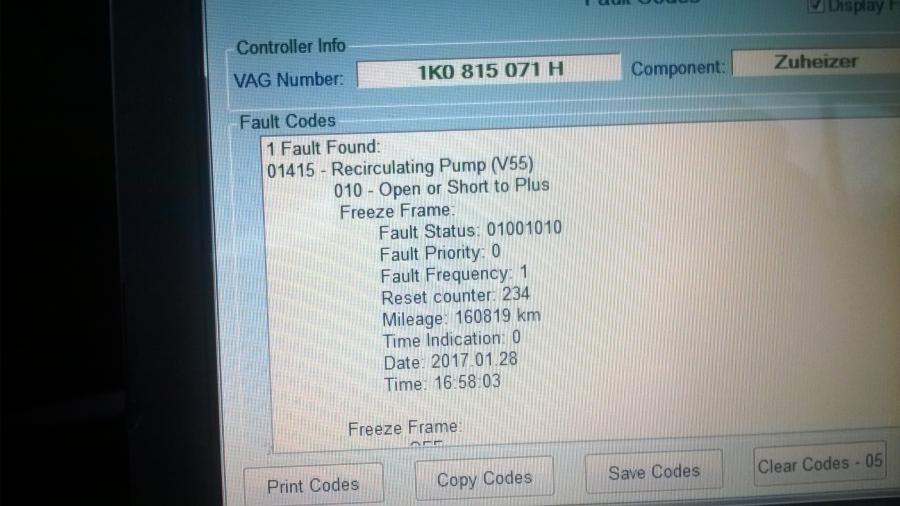

Salutare , ma confrunt si eu cu eroarea din poza atasata , mai am o sansa sa repar pompa sau trebuie neaparat schimbata ? Multumesc !!!

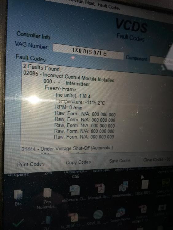

Salutare , ma confrunt si eu cu erorii din poze atasate  nu reusim sa pornim Webasto pe un Touran 2004 .

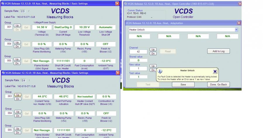

 In 18 Aux.Heat Adaptation Channel 42 nu ma lasa nicicum sa salvez valoarea 1 in loc de 0 si nu stiu de ce.
Fault code pe 18 AUX. HEAT dupa stergerea eroarei  - 01406 - No Flame     nu mai avem.
 Thanks in advance for your helping intention.
Modificat de SHARPShooter
Incearca cu alt vcds. Al tau e clona si nu e bun

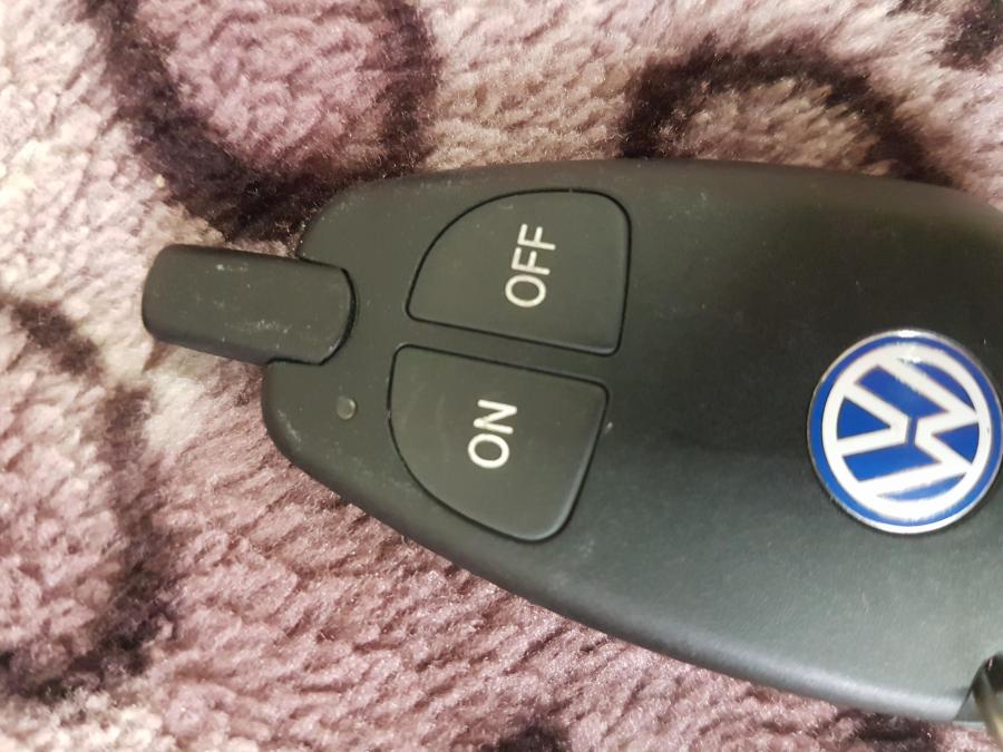

Imi poate spune si mie cineva cum pot face imperecherea telecomenzii de la webasto sau unde ar putea fi ascuns la un touran din 2005 telestartul (mentionez ca nu mi-a mers niciodata telecomanda de cand am cumparat masina din februarie anul trecut) webasto merge, porneste daca il programez din maxdot dar nu stiu cum se face imperecherea sau daca am acel telestart? Macar cu o idee unde sa-l caut, unde ar putea fi pozitionat? Am incercat si varianta cu scoaterea sigurantei 20 si apoi sa-i fac imperecherea si nimic :(
