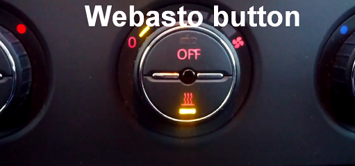

iar acesta ar trebui sa fie butonul pt webasto
