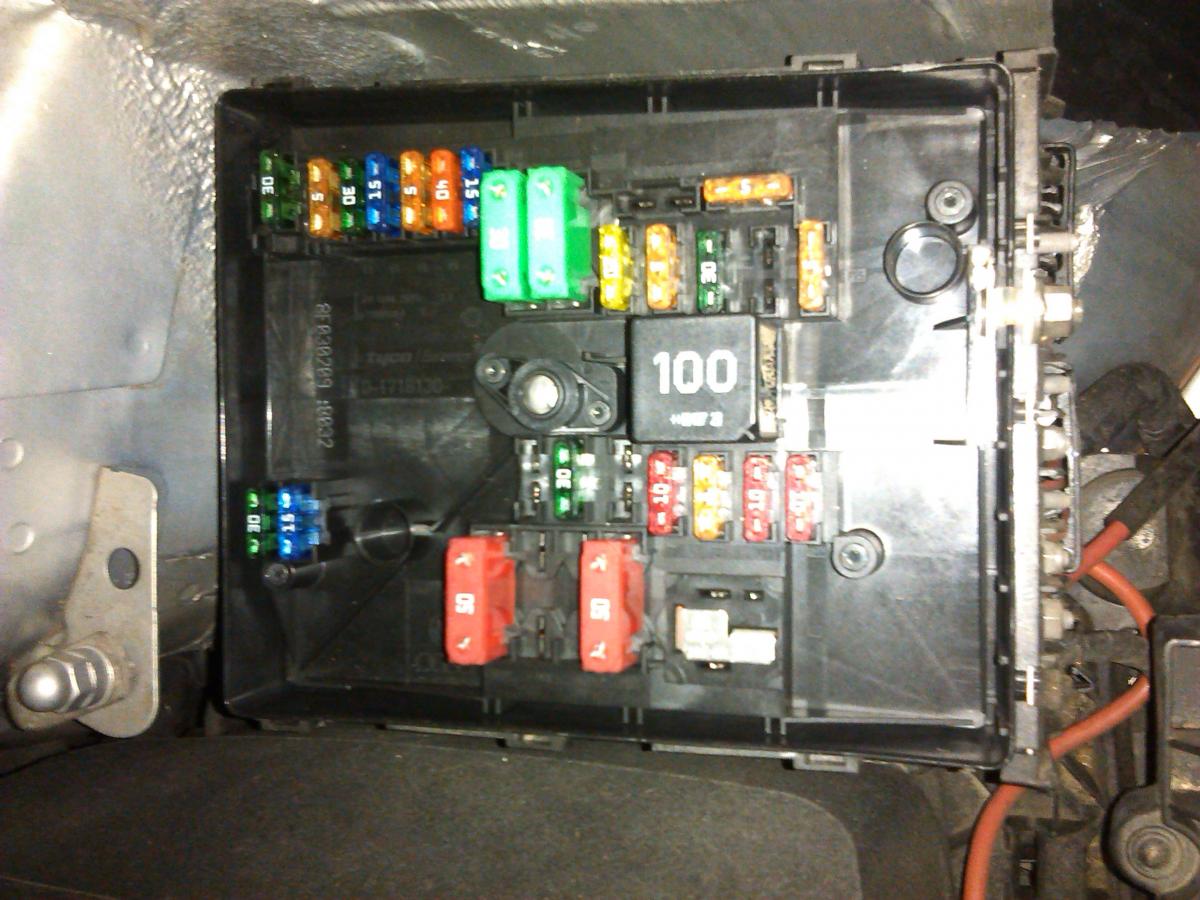

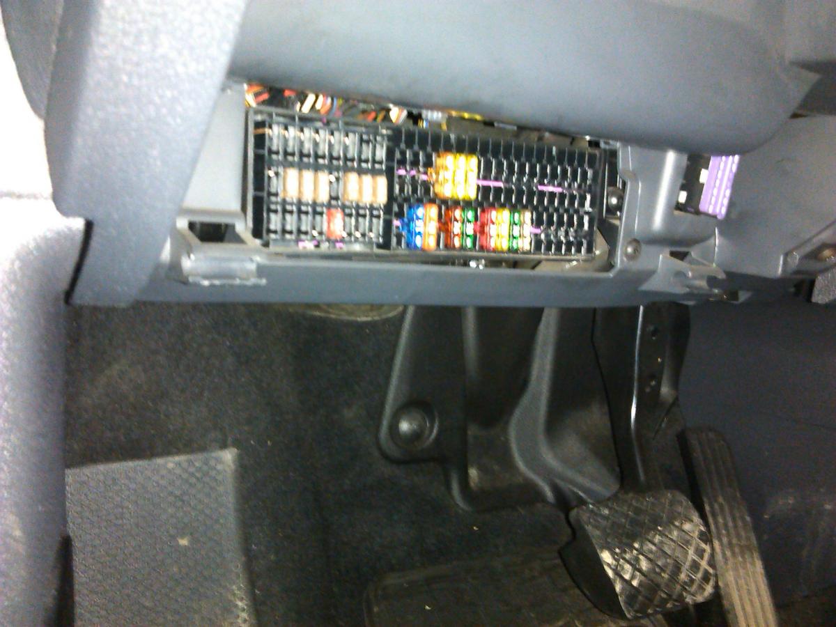

stie cineva care este siguranta din panoul electric de la webasto?
poate ca o am arsa si din cauza asta sa nu porneasca

deci sa inteleg ca este 22 de la panoul din interior si 7 de la motor?
Asa arata panoul meu de sigurante
care este ..sau nu este siguranta de webasto
post-15546-0-24040200-1358792683_thumb.j
post-15546-0-09522400-1358792698_thumb.j
Hahahahaaa! Deci fiecare siguranta are un numar. Va tebui sa te uiti cu atentie ca este.
Dupa cum ti-am spus SAxx sint pe lateral dreapta in poza a doua.
@moose relax dude. a mai spus cineva acelasi lucru. Nici eu nu stiam ca este acolo o harta din asta.
