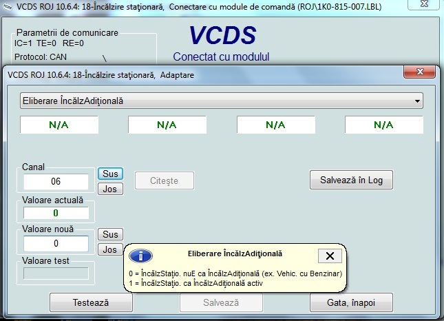

Uitati ce am mai gasit interesant pt mine cand ma jucam cu vag-ul in Aux Heating;- sa fie de aici problema?
post-36983-0-64796200-1354635261_thumb.j
Si ar merge practic sa porneasca si la temp. ext mai mari de 5 grade dupa cum e setat aici nu(temp abient )?
post-36983-0-25303400-1354635664_thumb.j
