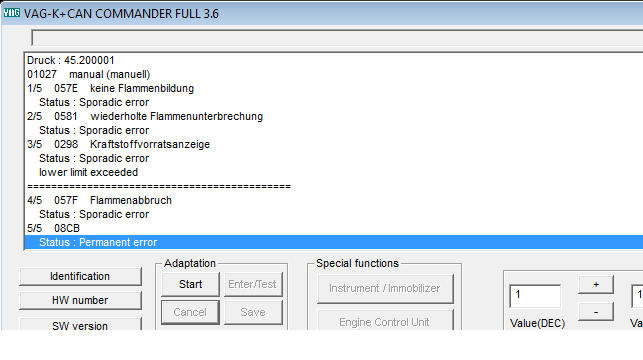

Salutare voua impatimiti ai vw-urilor, is muci de suparat, nu-mi pleaca webasto-ul, i-am facut o scanare cu vw tester (vag +k com) si-mi da o eroare pe care nu o pot indeparta si care are legatura cu aprinderea ceva in genul "Flamen....si inca ceva....e grele cu limbile astea :)
Posteaza eroarea aici, cauze sunt mai multe- pompa recirculare dusa, bujie aprindere dusa, etc.
post-95999-0-32674500-1319613864_thumb.ppost-95999-0-32674500-1319613864_thumb.phai ca i-am facut un printscreen la erori, care se pricepe astept sugestii
Ai fost recent cu rezervorul pe rosu? Lipsa flacarii poate sa fie provenita de la bujia de aprindere.
pai de chestia cu rezervorul m-am prins, i-am facut si treaba cu climatronicul si intradevar pe calalul 21 eram pe 0 am apasat simultam pe Econ+Recicl si a trecut pe 1, da cand incerc sa-l pornesc sta ledul aprins pe climatronic pret de 3-5 sec si apoi se stinge... sper sa nu fie defect fizic la bujie sau la senzorul de temperatura ca am inteles ca trebuie schimbata toata camera de ardere. Pun aici un Workshop manual pentru Webasto TT Z-C-E.

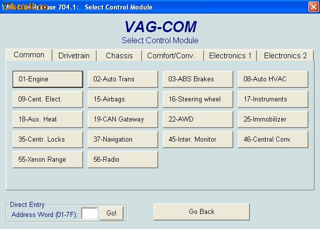

cauta pe cineva cu vag com se poate verifica webasto se intra pe canal 18 unde este vebasto dupa aia pe adaptari canal 42 unde valoarea initiala este 00 se modifica in 01 sise da test.ptr memorarea noi valori la mine a functionat
bafta
salut sant gaby am si eu touran din 2006 climatic nu climatronic ultima data a pornit si ascos fum mult si a doua zi nu amai pornit imi puteti spune si mie la ce sa ma uit si la testar se vede si webasto
Gaby daca sti sa folosesti testerul iti pun o imagine unde trebuie sa intri ,,18-Aux Heat "si sa vezi ce erori are stocate acolo si apoi vedem
