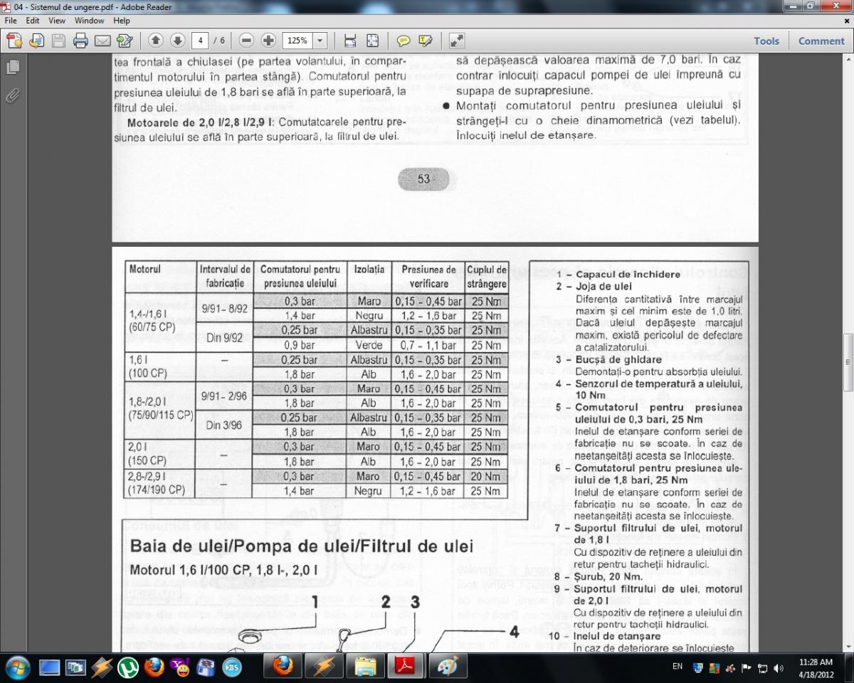

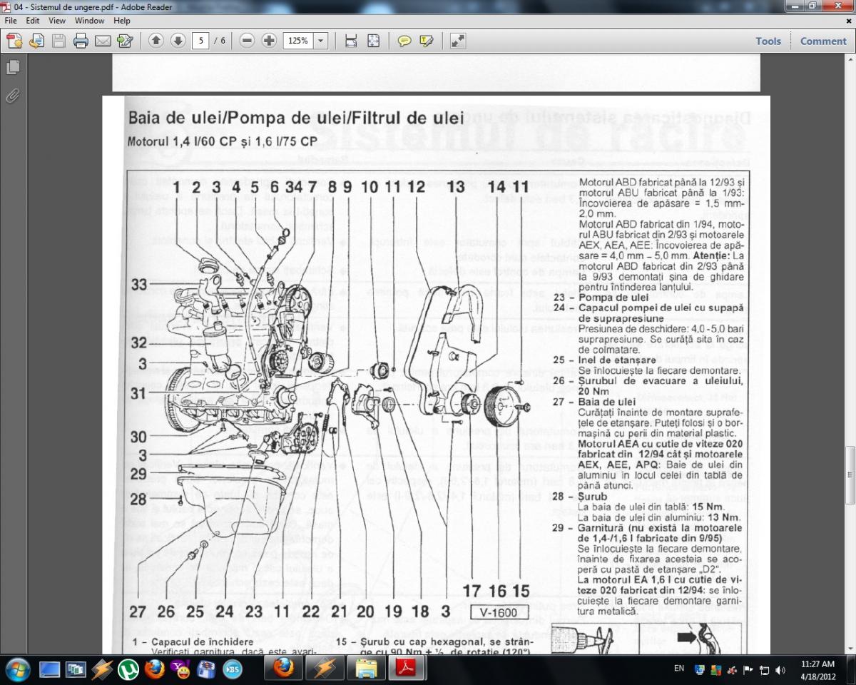

Conform schemei cei 2 senzori sunt numerotati cu 2 si 34. Senzorul cu 2 conform tabelului este albastru de 0.25 bari iar senzorul 34 este de culoare verde de 0.9 bari.
In Etka imi da albastru si gri. Acum nu stiu de ce e verde in tabelul tau poate de-alungul timpului i-au schimbat culoarea.senzor.jpg
