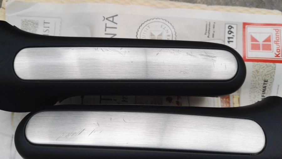

Salutari , se pot reconditiona ? sunt cele de aluminiu

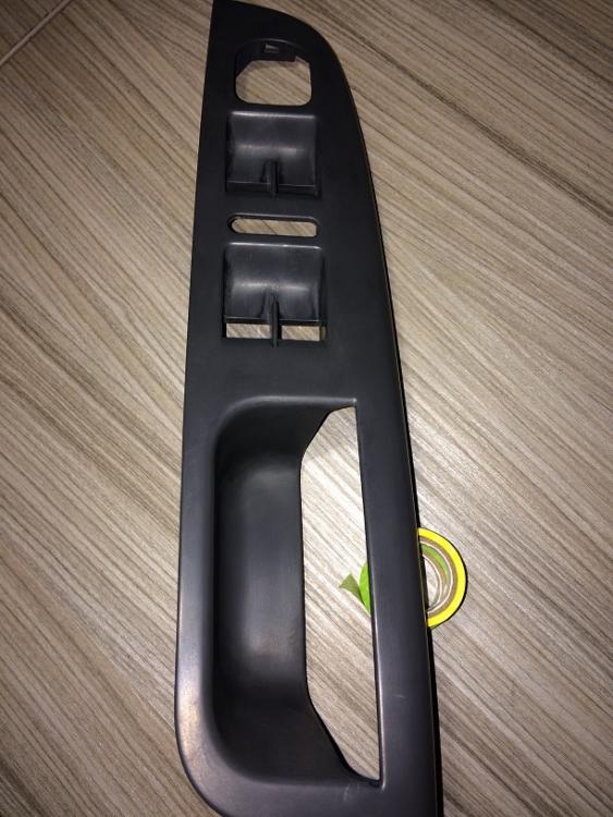

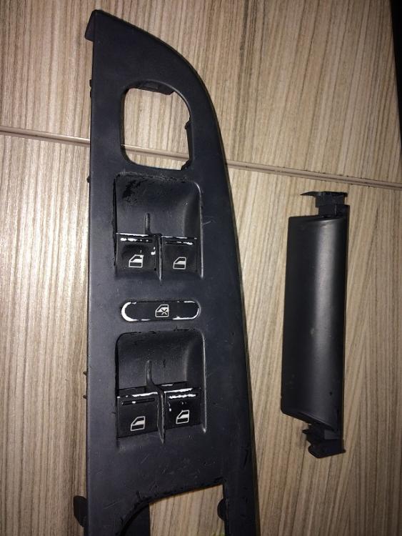

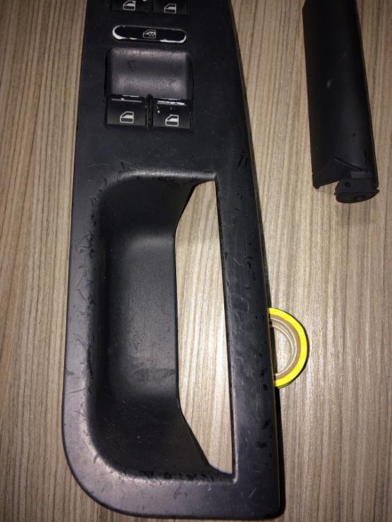

M-am apucat si eu de reconditionat manerul de la sofer. Era plin de zgarieturi dar poate cel mai deranjat era ca devenise lipicios. Probabil vechimea si-a spus cuvantul. Am avut evident varianta cumpararii unuia nou dar am decis sa incerc sa le reconditionez.
Pentru indepartarea stratului de cauciuc am folosit smirghel de 1500 si 2000 cu apa calda. Am preferat sa nu folosesc cif sau altceva pentru a nu risca sa afecteze plasticul. A durat cam 3-4 ore si muuuulta munca de frecat. A iesit bine intr-un final cu toate ca mai ales in zona butoanelor nu am putut indeparta tot.

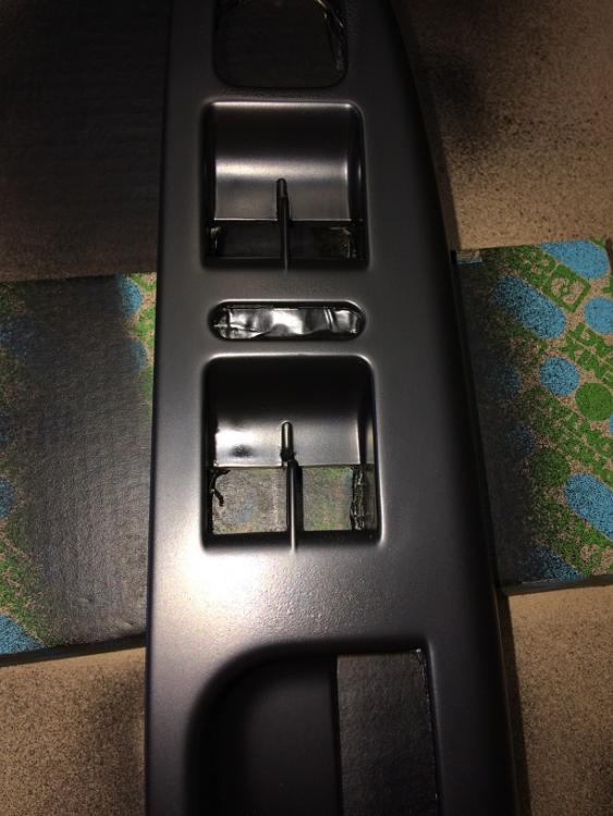

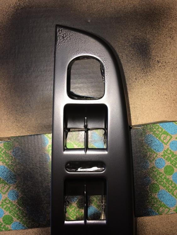

Pe partea de vopsire am ales sa folosesc PlastiDip... cel original la 85ron plus transport 15 lei. Stiu ca e scump si se apropie de pretul unui maner nou dar intentionez sa-l folosesc si pe alte elemente ale masinii daca imi place cum iese. Problema e ca imi apare "coaja de portocala" sau chiar mai rau pe alocuri. Ori dau eu strat prea subtire, ori prea gros, ori distanta e incorecta, ori trebuie tratat cu ceva inainte.... Zonele care ies sunt ffff apropiate de materialul original. Sunt foarte placut la atingere si au si o culoare placuta.
Metoda de aplicare: Am curatat inainte de vopsire cu alcool tehnic; in prealabil am pus tubul de plastidip in apa calda cam 10min (cica pentru a omogeniza mai bine solutia); am agitat bine timp de 1 min tubul; am dat cam de la 20cm in straturi ce se suprapuneau cam 50% (cat s-a putut ca manerul are forma lui nu e o chestie plana); am incercat sa obtin aspectul de wet look (cica asa se uniformizeaza mai bine cauciucul) dar asta a insemnat ca a trebuit sa dau strat mai gros...

Atasez si cateva poze: primele doua sunt inainte; urmatoarele 2 sunt cu partea cauciucata data jos si ultimele 2 cu PlastiDip si zonele cu probleme.
Curata tot ca arata mai rau decat era inainte...il dai prea gros si de aia iese ca ''celulita''...intai foloseste un primer pentru plastic ca sa ai baza solida ca altfel se zgaraie foarte usor orice vopsea folosesti.
Daca alegeai primer pentru plastic si spray negru mat apoi nu ti trebuia experienta asa multa pentru ca se aplica mult mai usor...plasti dip este mult mai pretentios la aplicare si implicit mult mai fragil.

Incercarea nr 2 (de fapt 3) a iesit mult mai bine. Am dat 5 straturi mai "subtiri" de la 20cm distanta, la interval de 30 minute, spray-ul tinut in apa calda cu 10 minute inainte de folosire si agitat bine. Are un aspect de piele de aproape pe care nu-l chiar apreciez dar e doar de aproape. Probabil daca as mai fi insistat, pe la incercarea 8 as fi nimerit-o. Culoarea e un pic mai inchisa decat originalul.. cel putin asa mi se pare. Aspect 8/10; La atingere 8.5/10; Durabilitate ???? vom vedea; cu tipul asta de spray se vopsesc jante deci sper sa tina.
...urmeaza butoanele
Arata bine. La durabilitate nu te gândi ca nu se încălzește ca o janta, deci rezista.
Problema (daca apare) va fi pe zona unde tragi sa Închizi, mânerul ala care capătă un luciu după o vreme de folosire.
Butoanele nu merg vopsite (merg, dar nu asa) , le înlocuiești.
Mie imi place cum arata si sincer mult mai bine decat au fost inainte plus ca ai facut tu aceasta reparatie si ai satisfactia muncii tale. Felicitari si tine o tot asa. La butoane doar inlocuite.
