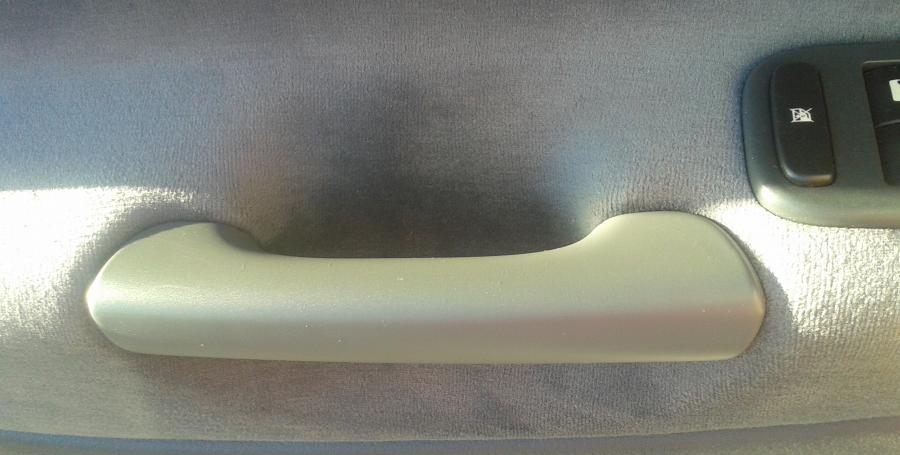

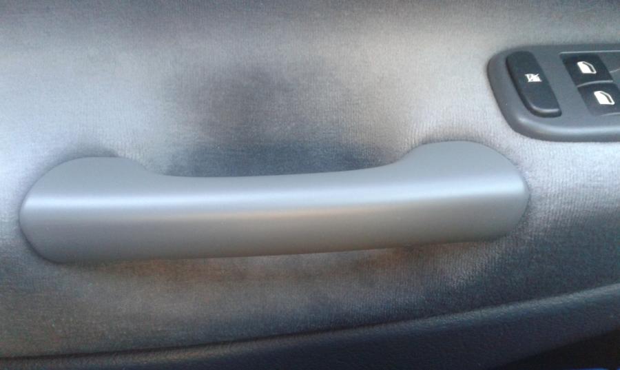

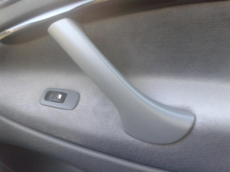

@Emy D: inainte de toate, multumesc pentru sfaturi, am rezolvat pana la urma :) Le-am demontat, le-am curatat cu un cutit cu lama ascutita, dupa aceea le-am dat cu un smirghel foarte fin si, la final, cu un burete cu CIF. La final, am pus folie Oracal cu cod RAL 074 gri grafit, care semana 99,5% cu ce era pe masina din fabrica. Dupa doua ore de munca, treaba se prezinta astfel:
Da ce bine arata,,, nici nu iti dai seama ca e folie acolo.
Woa! Au iesit super! Chiar ca nu-ti dai seama ca e folie acolo si cred ca si la atingere se simte foarte ok!
