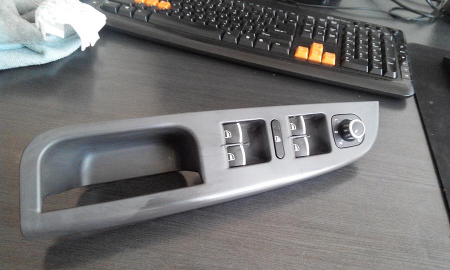

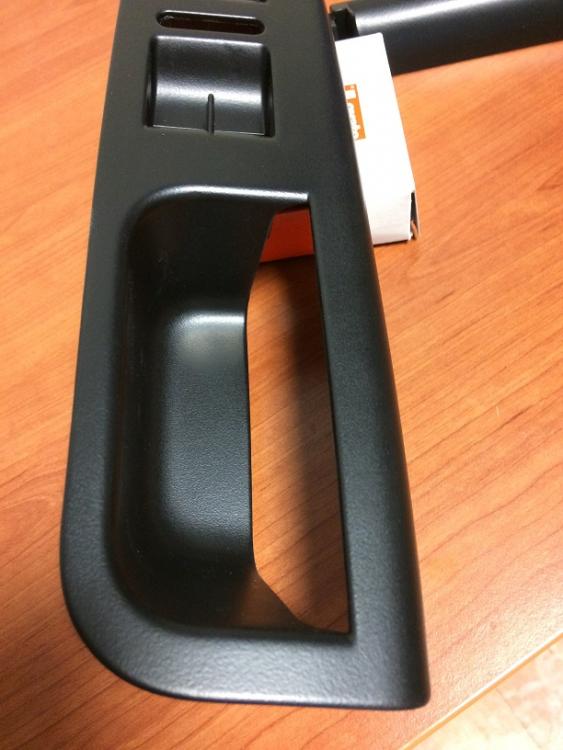

La bord i-am facut poza cu blitz si de aceea se vede asa (pentru ca e curatata vopseaua si e mai mult plastic, reflectandu-se lumina blitzului), dar el arata ca partea din stanga, de sub volan (unde am facut poza fara blitz):

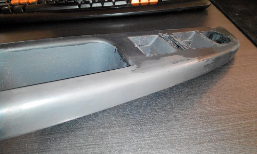

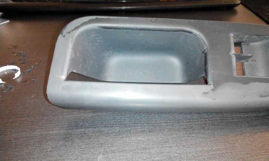

Si asa arata manerul inainte sa-l dau cu lac (eram atat de ocupat si trebuia sa plec si de la tara, incat nu am stat sa fac multe poze):

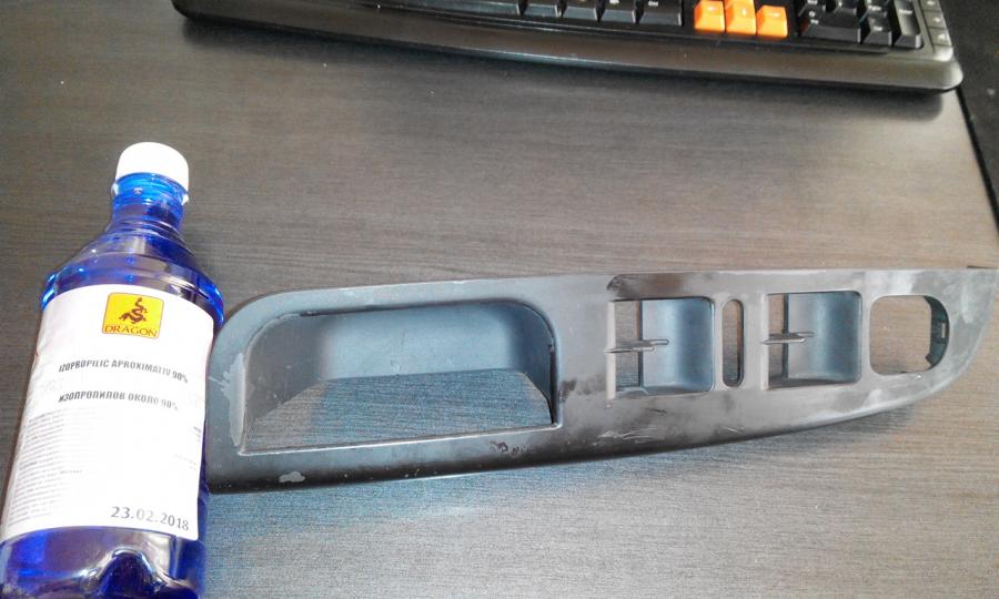

Am luat alcool izopropilic concentratie 90% din leroy merlin. Am si carpe de bumbac, si carpe sintetice, lavete, bureti si ciff. Ce le doresc dusmanilor e sa curete 1 singur maner din asta de la sofer.  Cum naiba se ia usor ca la mine nu se ia deloc usor? si apas de ma dor degetele.
Ideea la manerele mele e sa iasa GRI, nu negre. deci trebuie data jos vopseaua cauciucata si apoi grundul negru. La final am o masina cu acumulator cu pad moale si o sa le polishez putin (dar putin, cat sa nu inceapa sa luceasca).

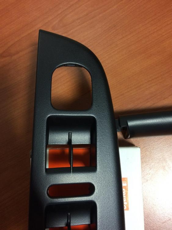

eu am luat maner nou si butoane sofer cu insertii chrom la 70 lei :)
1. tu ai golf 4, nu golf 5, deci preturile difera. Crezi ca nu am cautat?
2. colegul spune ca iei cu 50 ron maner OE, nu AM de la reprezentanta.
Eu butoanele cu insertii cromate le am deja.

Mai trebuie, l-am curatat pana la urma cu apa fierbinte si ciff si un burete abraziv. Cu alcool izopropilic ma prindea craciunul.  Mai am de insistat in zona butoanelor (sub ele mai exact) insa acum nu mai am timp si nici chef de ele.  La cat de nasoala a fost experienta asta cu manerele, imi vine sa-i dau foc si sa comand altul, nici sa nu le mai vad.
Modificat de deenman
tu nu ai scos butoanele sau le-ai pus acum la loc de dragul pozei?
Ba am scos butoanele, ca doar am bagat manerul sub apa, ideea e ca le-am alocat 1 ora jumate astazi si inca 1 ora jumate zilele trecute si tot nu ies cum trebuie, asa ca le-am pus la loc si sa fie sanatoase. Cand o sa am chef de ele o sa le mai curat si acolo, daca nu comand alt maner la urmatoarea comanda mare de la chinezi.
Asa cum le vezi in poza, asa merg inapoi pe masina, fix de ciuda, curatam mai rapid 1 aripa de vopsea decat cacaturile astea de manere.

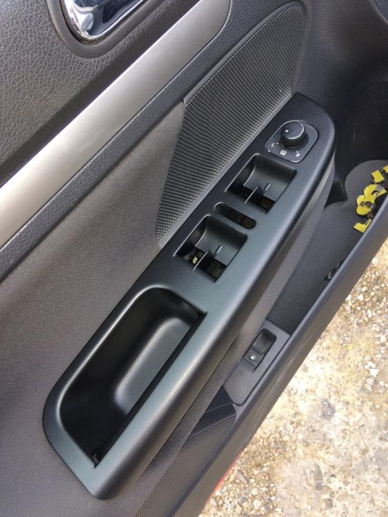

exact cum a spus  cxr2test   am dat  si eu cu  vopsea pentru piele ( ce-a care este la tub de plastic si are un burete special pentru a o putea aplica , pe ce-a care am folosito eu scrie  ca are un fel de ceara naturala in compozitie )  , eu deja aveam torpedoul  curatat de guma acea  urata care o avea peste plastic ,  am dat cu vopseaua de piele si a iesit  exact cum spunea colegul , buna treaba ,  am incercat sa dau cu mana sa vad daca se ia vopseaua  dar nici gand  , o sa fac ceva poze   sa vedeti rezultatul
