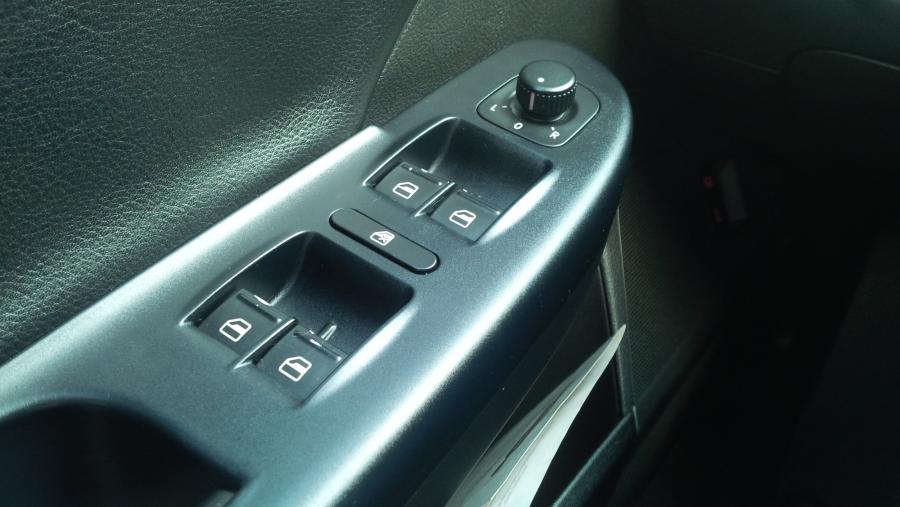

evident ca nu bagi si placa cu butoanele!!!
daca vrei totusi sa le vopsesti si pe alea, se pot da jos doar "capacelele" din plastic ale panoului cu butoanele geamurilor electrice(cele care se vad cand totul e montat)
dar vezi ca daca le vopsesti nu vor mai lumina :)))

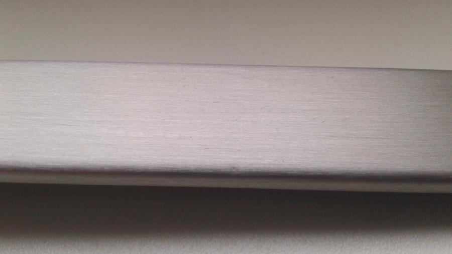

Dupa ce in trecut am frecat la ornamentele de aluminiu de mi-au sarit capacele azi am descoperit o metoda mult mai eficienta...
Super decanol + lavete abrazive + apa fierbinte+lac 20160313_171209.thumb.jpg.4d3e422db8b5bf20160313_231124.thumb.jpg.9882941ccff56520160313_171201.thumb.jpg.b97234dd9f934e20160313_230903.thumb.jpg.6b1af2eb5658e6
Rezultatul este mult mai bun..."vopseaua" se curata mult mai repede si suprafata ramane mult mai neteda...

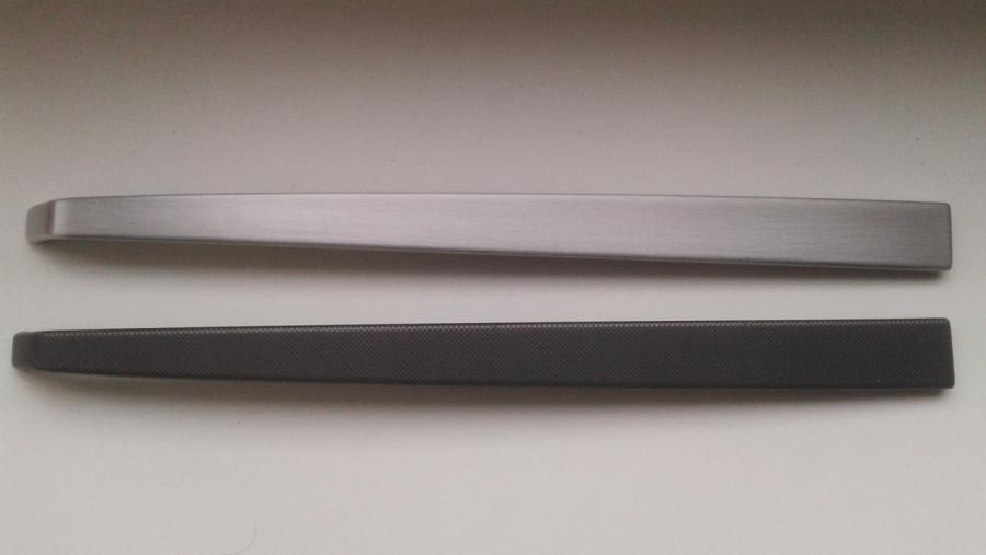

tu aveai de alu sau le-ai facut pe alea sa arate asa?
Laurentiu_LWR
In poza 3 se vede modelul care il aveam...carbon look...

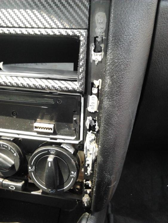

Trimurile Carbon look se scot fara sa dai jos bordul ?

da, din ala am si eu, ,doar ca modelul mai deschis la culoare. nici nu stiam ca se poate face alu look. good to know.
Da...uite unde ai "clemele"...
56ec48aebcb6c_2012-06-3013.36.43.thumb.j
La mine a mai incercat cineva sa lea dea jos si nu a stiut cum si le-a rupt...din cate vad din poza se imping in jos sa iasa...
Trebuie mentionat ca la euro2 1998-2000 nu se pot scoate,decat cu tot ornamentul de casetofon/suport pahare,etc

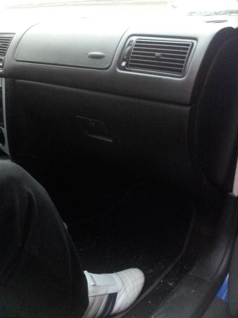

In weekend am mai "reparat/infrumusetat" ceva.
Datorita varstei masinii, usa torpedoului si cele 2 plastice de sub volan (putin si consola centrala - unde e frana de mana) sunt cam lipicioase.
Am cumparat un litru de alcool izopropilic si le-am curatat cu multa migala si rabdare: inmuiat carpa in alcool, frecat bine pana se innegreste, aruncat carpa, luat alta carpa, inmuiat in alcool, sters/frecat pana se innegreste si tot asa pana nu se mai innegreste carpa. Se clateste/spala usor cu apa la final.
Se arunca carpa cand se innegreste pentru ca daca continuati veti imprastia vopseaua aia, fara sa o indepartati.
La final am dat cu Cockpit Milk de la Doctor Marcus si gata.
O sa dureze vreo 2-3 ore, dar merita. Incet si cu grija, urmand exact pasii de mai sus.
Atentie!!! Nu frecati cu buretele de bucatarie, mai ales cu partea verde. Nu dati cu alte substante. Riscati sa albiti elementele si se vor vedea urat rau de tot (adica vor trebui schimbate).

Eu am incercat si cu vopsitul si cu alcoolul izopropilic.
Mi-a placut mult de tot cum a iesit cu alcool, incat imi pare rau ca nu am facut asa si pe restul elementelor - manere si cateva elemente din consola centrala.
Capacul suportului de pahare, inelul mare de unde e scrumiera si partea consolei centrale (aia cu frana de mana), usa torpedoului + cele 2 elemente de sub volan au iesit superbe cu alcool.
La frate-miu voi da pe manere tot cu alcool. Numai alcool peste tot.
Atentie sa nu le zgarii. Foloseste doar carpe de bumbac. Multe. Eu am rupt un cearceaf.
Voi pune poze cu ce mi-a iesit mie, diseara.
