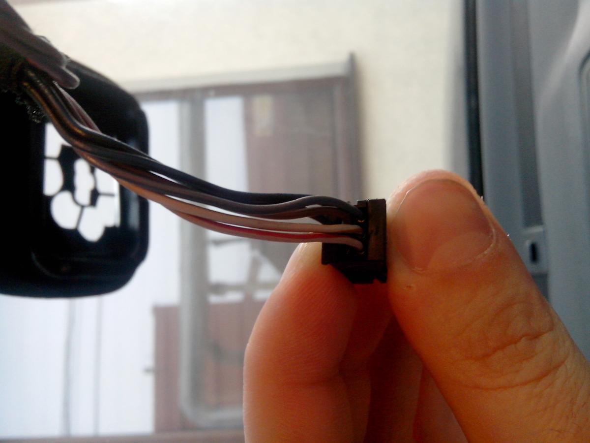

Am reusit cu ajutorul sfaturilor lui AlBundy (multumesc mult) sa imi montez si eu oglinda de la sofer electrocrom. Avand in vedere ca firele de la oglinda la mufa din stalpul A erau deja trase, cea mai dificila parte mi s-a parut sa scot firele din oglinda in portiera, cotul acela fiind la 90 de grade si neavand loc pe langa restul firelor. Am facut si cateva poze (scuzati calitatea) si incerc sa explic cum am facut poate foloseste cuiva:
Dupa ce am desfacut fata de la usa se scoate capacul din plastic din interior ce acopera surubul ce tine carcasa oglinzii, este prins in trei cleme:
si ar trebui sa vedeti locul pe unde se duc firele catre oglinda, inconjurate de un burete ce se scoate usor :
Dupa scoaterea buretelui ar trebui sa vedeti surubul de la oglinda. Eu nu am reusit sa trag firele fara sa dau oglinda jos de tot si fara sa scot firele cu totul:
Dupa ce se da oglinda jos, am scos firele din mufa, aceasta desfacandu-se destul de usor, nu inainte de a face poze pentru a sti cum sa le pun inapoi:
IMG_20151212_122045.jpgIMG_20151212_122100.jpgIMG_20151212_122239.jpgIMG_20151212_122245.jpg
Daca firele pe care le folositi sunt destul de inguste pe puteti baga prin tubul de cauciuc impreuna cu restul(incalzire, motorase, semnalizari, etc):
Pentru a le introduce inapoi am bagat intai o sarma flexibila prin oglinda, apoi am prins capetele firelor cu pinii, impreuna cu sarma flexibila cu banda izolatoare si am tras de sarma pana cand ies firele:
Apoi se monteaza totul la loc.
Operatiunea aceasta mi-a luat cel mai mult, restul fiind destul de intuitive si explicate pe forum (desfacerea fetei de usa de exemplu). Firele se trec destul de usor prin burduful de cauciuc pana la mufa din stalp, doar ca aveti nevoie de pini (se potrivesc cei de la mufa quadlock de la player, eu aveam cativa comandati). Sper ca am fost destul de clar si ca o sa ii foloseasca cuiva postarea.
