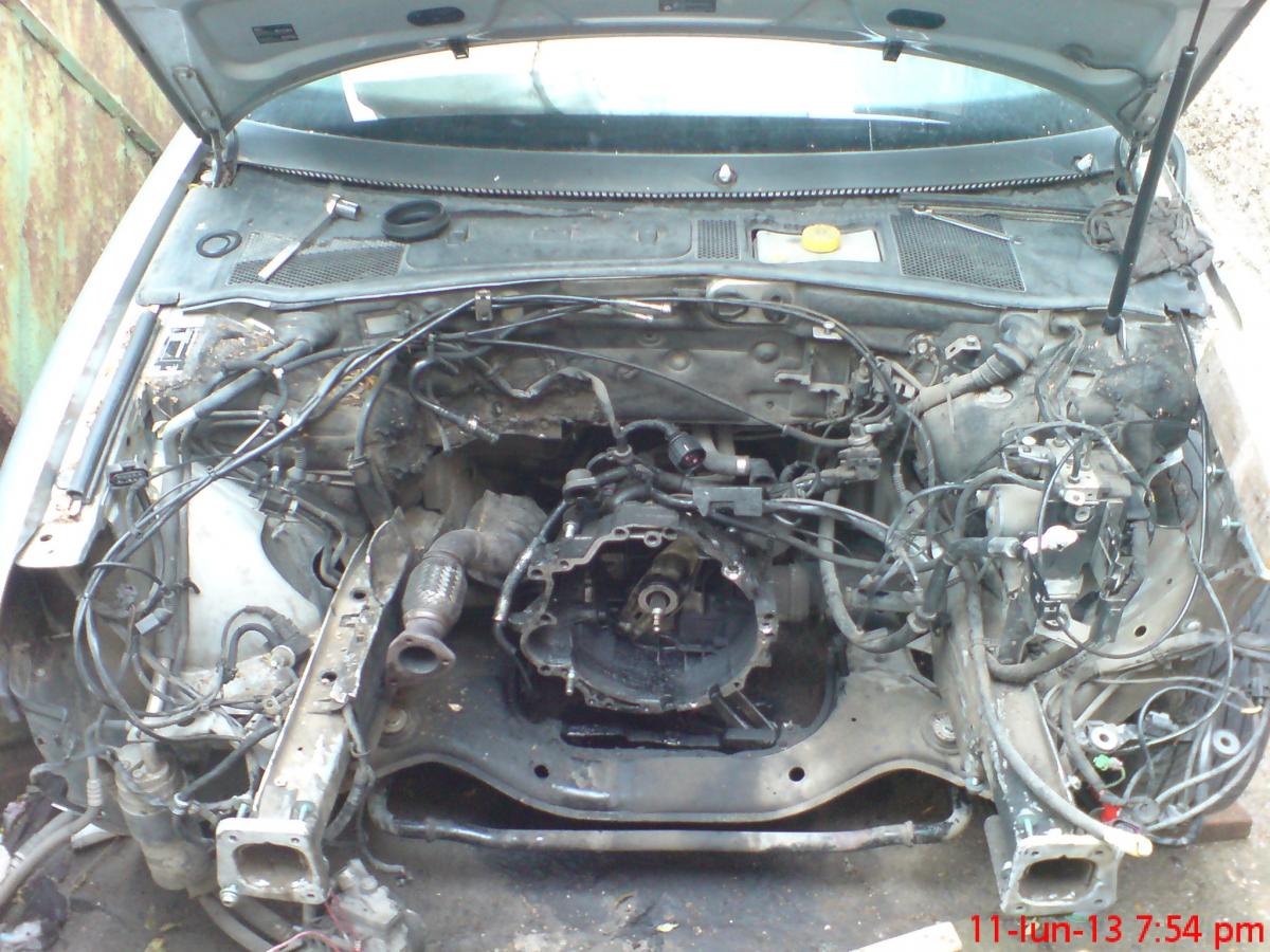

Ansamblul motor-cutie este prins de caroserie in 4 suporti elastici. Mai exista in fata motorului prins pe baia de ulei (poza 3) un suport de limitare a misarii motorului atunci  cand acesta intra in cuplu. Este important reglajul acestui suport pentru ca poate genera vibratii. Este normal sa poti vedea cutia miscandu-se pentru ca suportii sunt elastici dar daca maneta schimbatorului de viteze se misca inainte si inapoi cand treci din accelerare in frana de motor( de obicei in trepte inferioare, 1,2,3) suportii de la cutie trebuie schimbati. Cel de pe stanga, poza 1, limiteaza miscarea longitudinala, daca este uzat se misca maneta, cel de pe dreapta, poza 2 , limiteaza miscarea pe verticala, daca este uzat aduce vribratii.
Daca prin schimbarea suportilor vibratiile persista atunci problemele sunt diverse. Din ce spui tu, si citez ''1) de ce tremuratul apare dupa ce masina se incalzeste -  nu tramura cand este rece'' rezulta ca ai si alte probleme.
Cred ca ai probleme pe vacuum. Verifica si etanseaza obigatoriu stutul pompei tandem. La 5-6 secunde de ralanti banuiesc o scadere sub limite a vacuumului , de aici inchiderea EGR,adica invers fata de cum ar trebui.
Stutul pompei de vacuum este deficitar la toti cei care au b5 sau 5,5 pentru ca furtunul care pleaca in servo este gros si scurt trage de stutul pompei si-l slabeste din interiorul corpului pompei. Im plus amplsarea pompei intr-un loc greu vizibil si accesibil face ca mecanicii sa ocoleasca problema. Nu-mi sta in caracter dar cand am umblat acolo am injurat ca toti tractoristii.
In mometul acesta sunt cu masina in faza din poza 4. In afara prezoanelor chiulasei, a bielelor si a celor de la palier nu a ramas nimic nedemontat. Pot spune ca vibratiile apar ca un fenomen rezultant al tuturor defectelor

Postez aici o continuare a postului nr.276 si atachul pozei 4, unde n-am apucat sa termin fiind intrerupt de alte activitati. Spuneam ca vibratiile apar ca un fenomen rezultant al tuturor defectelor. Poate exista si cazul in care exista doua defecte care genereaza vibratii de sens opus si noi sa nu le simtim. Dupa ce eliminam toate necunoscutele si masina tot vibreaza mai ramane de verificat volantul. in cazul meu s-a dovedit a fi defect.
In final cred ca vibratiile pot da cele mai multe batai de cap.
