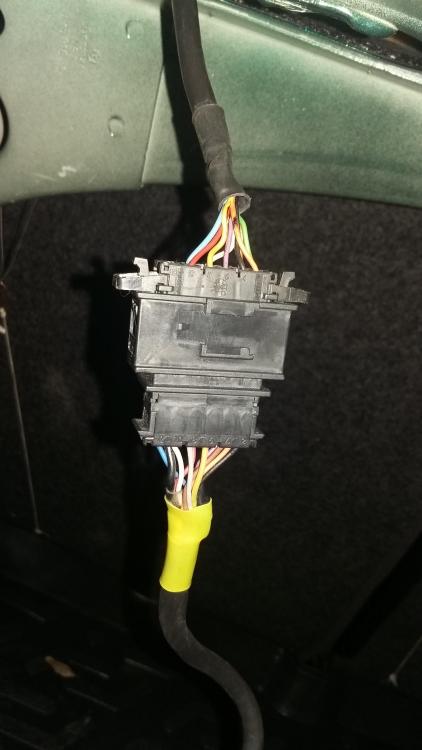

Salutare
Ieri la passat-ul meu am găsit din întâmplare un conector în portbagaj. Am aflat de pe acest site ca este de la magazia de cd-uri. Eu pe masina am un radio cd pioner.Azi am fost la dezmembrări și am cumpărat un radio cd + magazia de cd-uri de pe un passat ca al meu. L-am decodat, l-am montat, am băgat cd-uri în magazie și nu se aude nimic. Magazia se aude cum învârte cd-urile, apar pe radio cd-urile, dar nimic. Am atasat cateva poze cu montajul și ce apare pe display. Ce sa aiba?Mulțumesc
