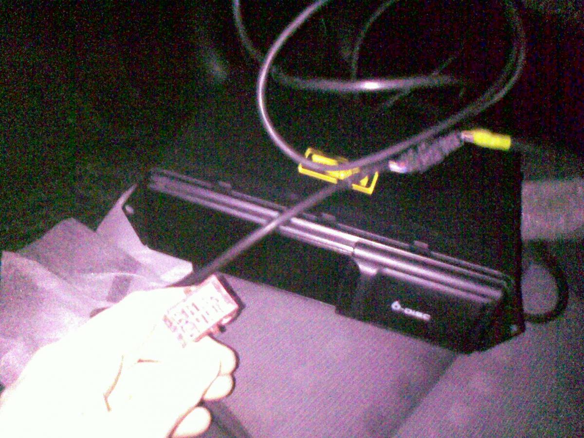

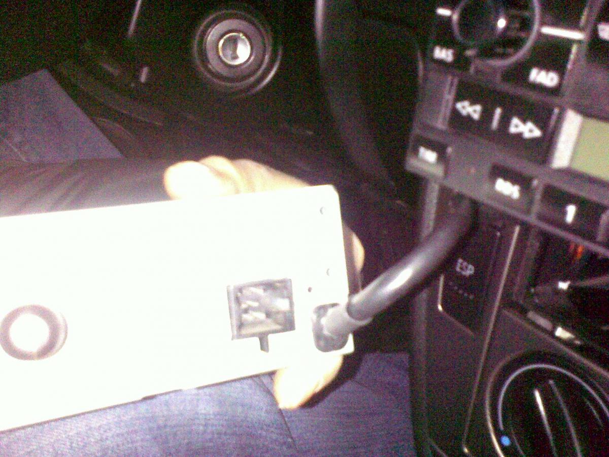

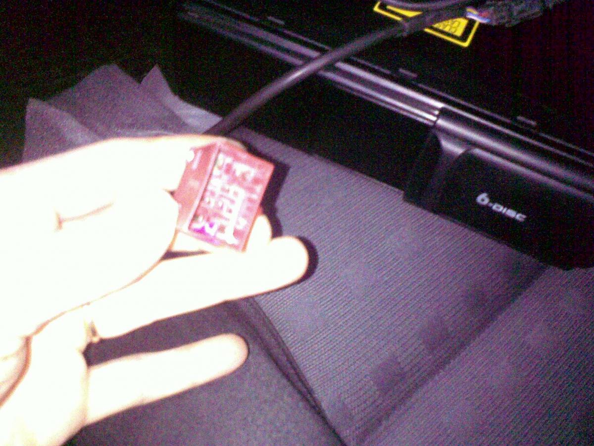

Mi-am cumparat o magazie 6 cd-uri pt porbagaj. Am primit la ea si cablu (din portbagaj pana sub bord). Am pe masina cass gama + player cd cu comanda pt cd changer. Magazia intentionez sa o leg la comanda pt changer, insa aici a aparut o problema, nu imi potriveste mufa cablului de la magazie.
Atasez cateva poze pt exemplificare
Va rog sa ma ajutati cu un sfat, exista ceva adaptor cu care sa conectez cablul la playerul pt cd si control magazie?

Din ce vad eu acolo (greu, de altfel) ai doar cablul din portbagaj pana la stalpul stanga fata. De acolo trebuie inca un cablu pana in bord. Se poate confectiona daca ai mufele.
Aha, deci mai trebuie un cablu pana in cdplayer. Ce zici, daca ii modific mufa de la capat la cablul pe care il am, o sa imi ajunga cablul asta din bord panala cdplayer?
Am o bogata colectie de mufe din stalpi. Poate gasim perechea la mufa ta sa poti confectiona continuarea cablului. Daca vrei, da un semn sa vedem cum ne sincronizam. E free mufa.

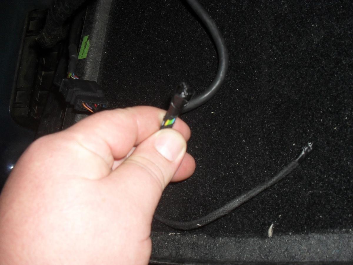

Buna seara. Am o problema careia nu ii dau de cap, dar mai intai sa incep povestea..... recent am achizitionat un passat 1.9 tdi ( este la rubrica de vanzare de cateva zile ) si cand am ajuns cu masina in tara, am dus-o la electrician si mecanic ( chiar daca avea tuv) sa vad ce parere au. la electrician nu am avut nici o eroare pe nici un modul si la mecanic era in stare perfecta. bun.... singura treaba ce nu imi convenea, era ca nu recunostea cd-urile in magazie ( ceva banal.... ), si citind pe forum, m-am hotarat sa curat capul laser la magazie. Pana aici toate bune si frumoase.....cand sa dau jos magazia.... SOC si GROAZA... un manunchi de fire cat degetul mic de la mana.... TAIAT + inca un cablu cu 2 fire......din cate observ ... merg in spatele masini si nu am acces sa vad exact unde merg, oar daca desfac tot portbagajul. mentinez ca sunt taiate in dreptul magaziei si a amplificatorului..... am si carlig la masina....dar nu stiu daca functioneaza ( priza) ... Atasez si 2 poze, poate cunoasteti firele si imi spunet si mie la ce folosesc...si oare de ce au fost taiate..... MS
PS: eu le-am izolat

Alea sunt cablurile de la magazie si cele 2 fire sunt de la iluminarea ei. Liteste-le conform culorilor.
intradevar magazia nu este iluminata..... dar functioneaza. unde mai bag manunchiul ala de fire in magazie ??? in magazie ca sa functioneze , intra o mufa cu aproximativ 6 fire.....
