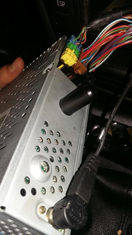

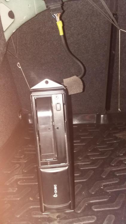

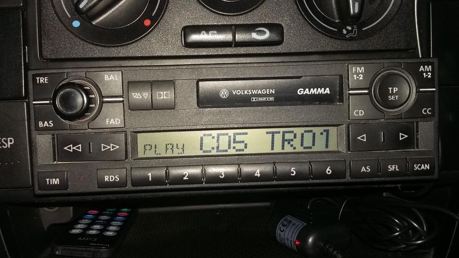

Salut, se gaseste si la noi, dar trebuie sa cauti............
Uite iei cablul de la www.metrafo.ro (cauta dupa criteriul: CD-CAB-AD) , si il adaptezi asa cum am facut si eu, conform schemei atasate.
Succes! :icon_thumright:

Am comandat mufa de la metrafo, am cablul de la magazie. Dar unde lipesc al 14-lea fir, cel gros (litat) ? presupun ca este de la masa.
Firul gros l-am pus la carcasa casetofonului, pe acel surub de prindere din spate.
