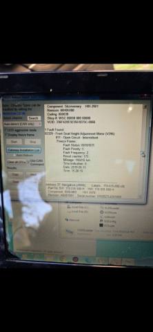

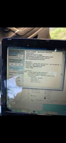

FlorinGrecu
Va salut, aveti idee din ce cauza am erorile acestea? Mi se deregleaza oglinzile, easy acces-ul nu mai functioneaza cum trebuie, scaunul se retrage, dar cand pornesc masina se duce tot in spate, memoriile nu mai functioneaza cum trebuie, in sensul ca pe memorare 1, scaunul nu se misca fata-spate, pe 2, se misca, dar nu cat ar trebui...
