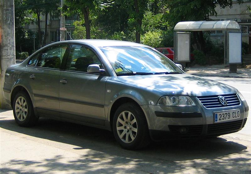

Panzerul meu a ajuns aproape de 100.000 km. Cu aceasta ocazie ar trebui sa-i schimb distributia si altele. Inima panzerului este un 1.9 tdi AVB. Intrebarea mea la cunoscatori este daca distributia la acest tip de motor are amortizor de vibratii sau nu, pentru ca am auzit variante diferite si nu sunt convins.. de asemenea va rog sa ma sfatuiti in legatura cu revizia de 100.000 km, eu ma gandeam sa-i schimb, in afara de cele care se schimba la o revizie normala, ulei cutie de viteze, ulei servo, lichid frana si de verificat bujiile incandescente. Va rog sa-mi spuneti daca ar mai trebui facut/verificat ceva. Precizez ca nu am probleme cu masina, este din 2003 iar reviziile le-am facut constant la 10.000 km sau mai putin. O sa revin si cu o prezentare, imi cer scuze ca incep cu intrebari..
