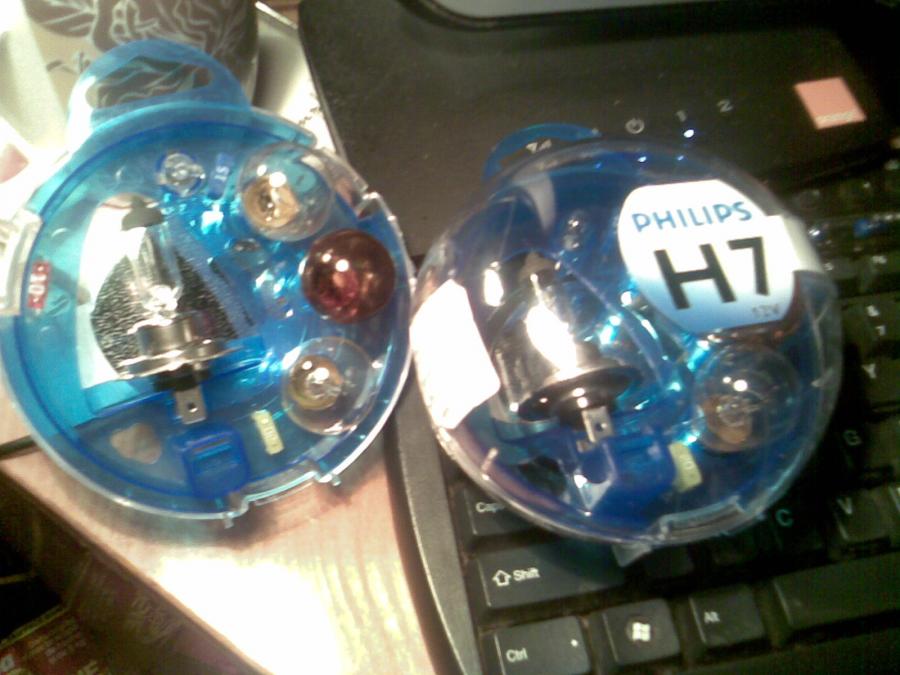

Eu am luat 2 cutii deastea pt golf,becurile de far le am pus si restul de rezerva.Cam 40 lei cutia la emag.Trebuie sa stii exact ce becuri ai pe masina.

Eu le-am cumparat de la emag foarete ieftin (cu exceptia xenonului),
Nu m-am riscat, am luat normale nu LED.
