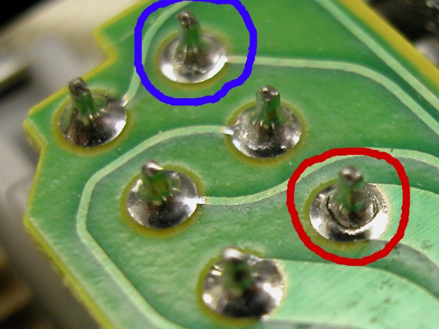

Daca spui ca ai scos conexiunea de pe consola si tot asa face inseamna ca ai lipituri reci pe placa
Va trebui sa demontezi broasca usii, detasezi partea electronica de cea mecanica si verifici ce vezi in imagine.
