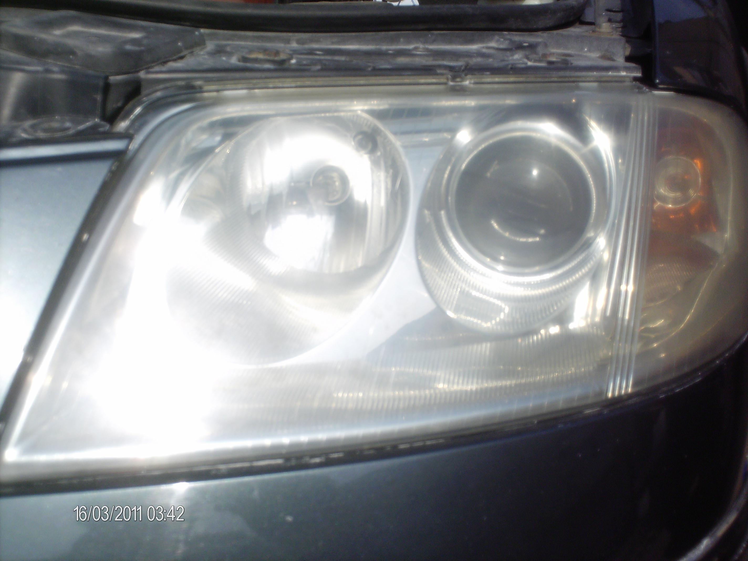

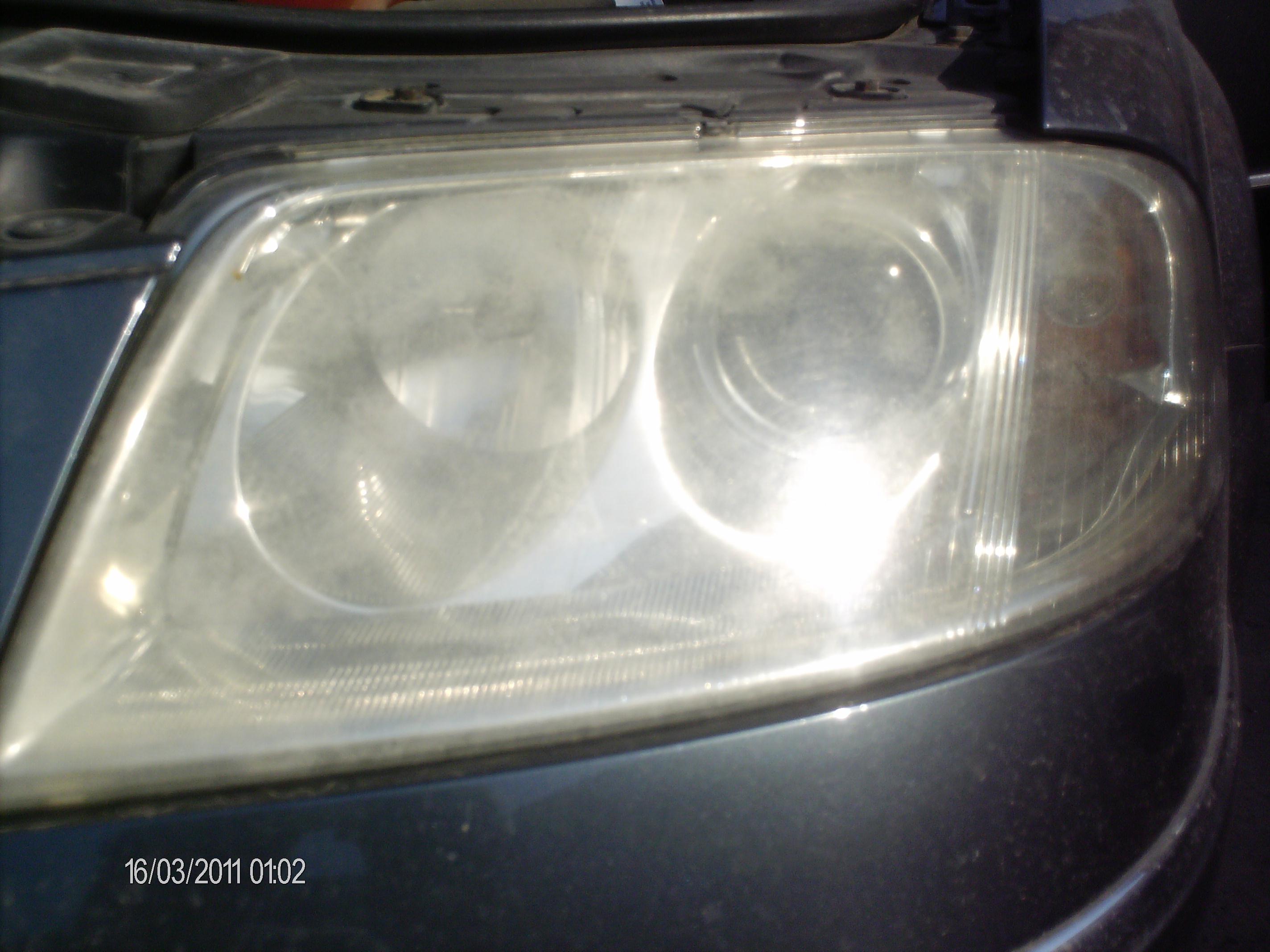

Am facut si eu operatiunea asta acum cateva zile. Am frecat la mana cam vreo 2 ore la far. Prima data am frecat cu smirghel granulatie 1000, apoi cu 2000, si la final cu granulatie 3000. Dupa smirgheluire am aplicat solutie de polishat faruri de la Sonax pe care am dat-o cu o bormasina, e necesar sa dai la turatie, nu merge la mana solutia de polishat. Dupa aceasta operatiune am aplicat folie de faruri transparenta Oracal ca sa ramana asa sa nu se mai matuiasca. Rezultatul final este foarte multumitor.Farurile sunt clare si pe timp de noapte lumina s-a imbunatatit simtitor. post-32108-0-14798200-1304059791_thumb.jpost-32108-0-75846900-1304059804_thumb.j
Si rezulatatul final.post-32108-0-74450300-1304059953_thumb.jpost-32108-0-56459100-1304059966_thumb.j

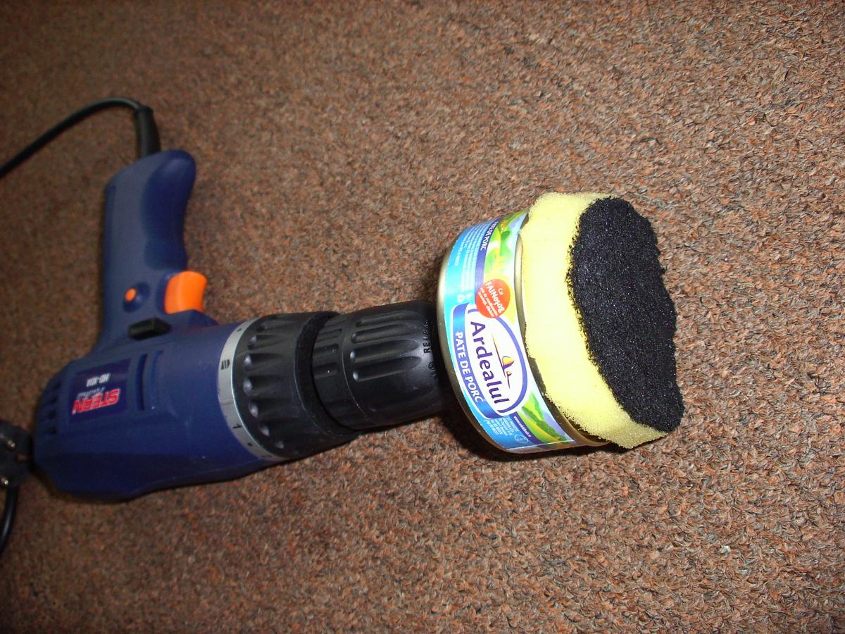

Am facut si eu polish la faruri.
Am facut un adaptor (suport) dintr-o cutie de conserva, la care i-am pus un surub, o piulita si doua saibe.
In cutia de conserva am bagat presat un burete nou de spalat vase, pe care l-am rotunjit cu foarfeca pe conturul cutiei.
Am bagat adaptorul intr-o masina de gaurit (cu turatia de 800 rot./min), am dat cu cif pe burete si am slefuit umezind periodic cu solutie de spalat geamuri (merge si cu apa).
Am facut 3 serii de slefuiri.
Am folosit intai partea de pasla a buretelui data cu cif, apoi partea de burete data cu cif, apoi partea de burete unsa cu o pasta de polish caroserie.
Durata: 3 ore ambele faruri. A durat destul de mult pana am protejat zona din jurul farurilor cu banda adeziva de hartie si pana am acoperit cu folie motorul, aripile si spoilerul.
La slefuire buretele arunca peste tot picaturi albe de cif si daca nu acoperiti bine toata zona cu folie, aveti mult de munca cu curatatul mizeriei.
Daca se foloseste bormasina cu turatie mare sau se apasa prea tare, se poate topi plasticul farului.
In poze, materialele folosite si farurile inainte si dupa slefuire.
Concluzia este ca farurile au iesit acceptabil, dar e loc si de mai bine.

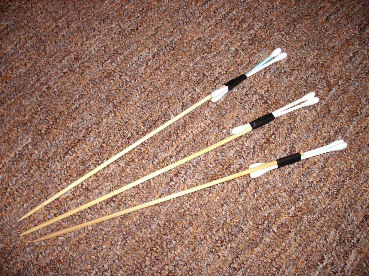

Maine vreau sa vad daca am ceva negreala depusa pe lupele de la faza mica.
Vreau sa scot becul si sa incerc sa curat lupa cu un betisor cu vata si spirt, ca in poza (fara sa demontez farul).
Privita din exterior, lupa parca ar avea un fel de negreala, si vreau sa vad daca se ia cu spirt.
In ultima instanta, voi demonta farul si voi slefui si lupa cu o perie rotativa mica improvizata dintr-o cutiuta de medicamente+burete+cif+pasta polish, ca in poza.
