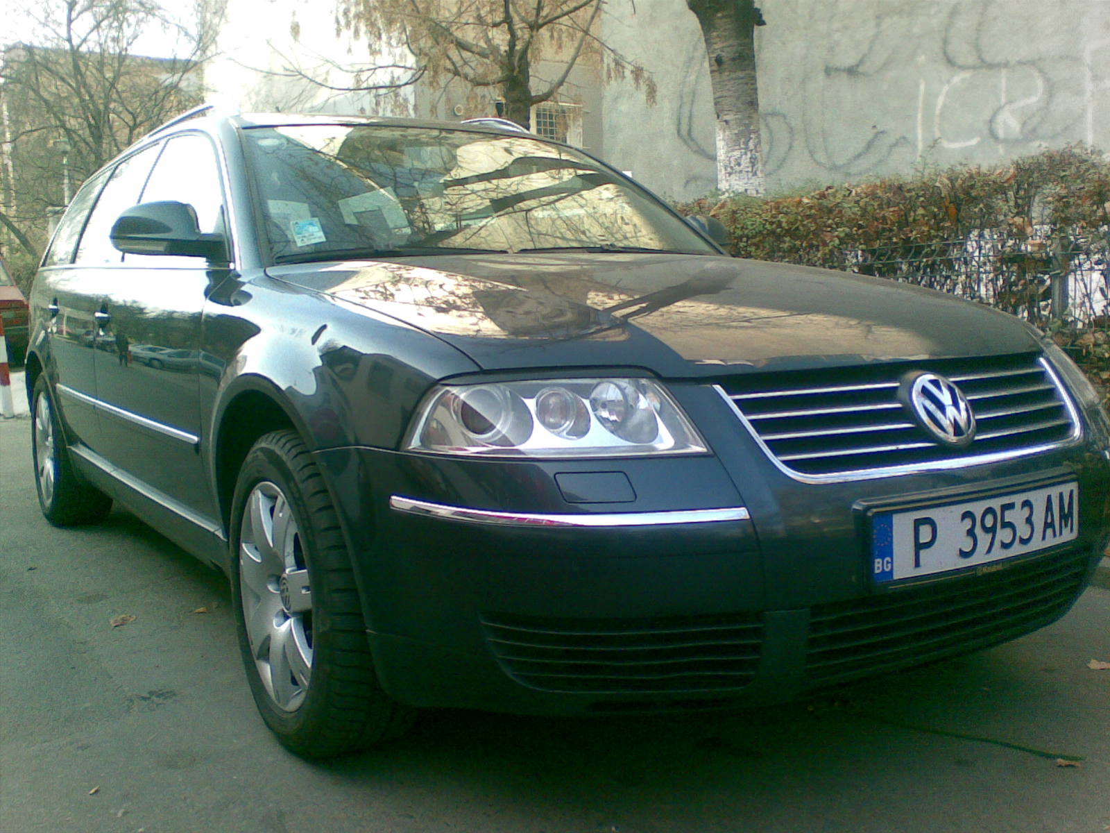

Sunt fericitul proprietar al unui Passat Variant de 163 cp, cu toate optiunile pe care se poate pe un asemenea model. Trapa, xenon, incalzire prbriz electrica si altele.
Problema pe care vreau sa o abordez este legata de farurile xenon de fabrica. Farurile sunt cu lupa (cele cu semnalul pe mijloc), cu auto leveling, iar xenonul este D2S. Chiar daca este uscat, nu se vede asa bine. Zici ca am halogen. Am schimbat xenonul care era de 4300k cu altele de 6000k AM. Se vede o diferenta, dar tot slab ramane.
Spun asta deoarece am montat xenon AM pe un Golf 4 si era net superior.
Cum pot rezolva problema? :blink:

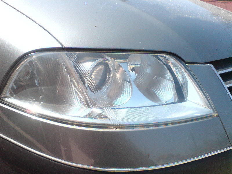

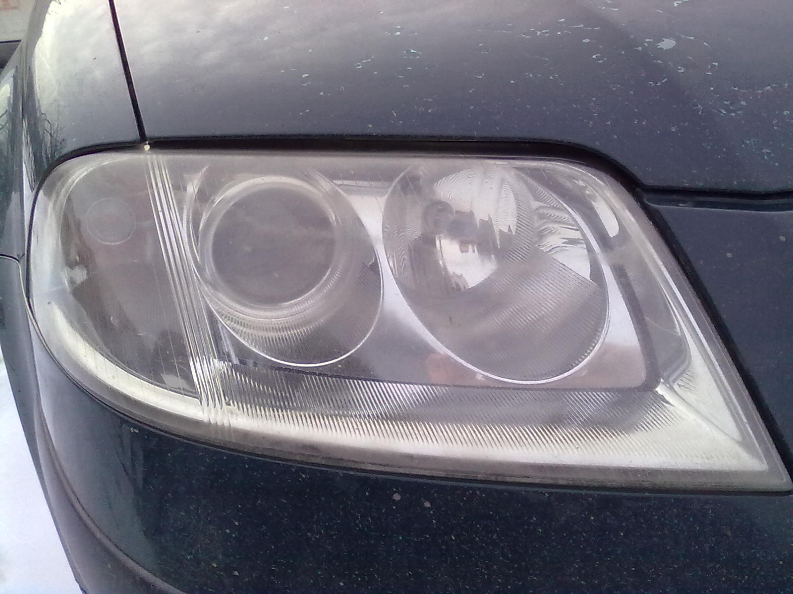

Dupa lungi ezitari (din cauza ca costa 80 RON si am facut deja o operatiune manuala cu pasta de 50 RON (10 g) care a tinut 3 luni) am apelat si eu la un atelier unde se face polish la faruri. Diferenta mai ales la faza scurta este enorma, lumineaza mai bine si se contureaza o dunga la limita intre lumina si intuneric. Pana acum parca aveam niste lumanari in loc de becuri, nu pot zice ca bat mai departe dar lumina este cu cel putin 30% mai puternica. Daca farurile imi raman asa cel putin 2 ani atunci a meritat fiecare banut.
Atasez niste poze cu farurile ca sa vedeti diferenta.

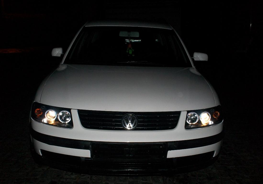

la fel am patit si eu cu farurile , sau facut mate si in urma unui mic accident sau rupt clemele si astfel mam gandit sa le schimb .
zis si facut , mi-am luat angel eyes ( nu stiu marca exacta dar va pun o poza mai jos ) doar ca nici acestea nu ma multumesc .
lumina degajata de ele e foarte slaba si numi convine deloc , mai ales cand carosabilul e ud ( noaptea bineinteles ) se vede foarte foarte slab .
becurile din far sunt de H1 si ma gandeam sa le schimb cu H1 LED , vor aparea ceva probleme pe parcurs ?
daca aveti voi ceva ideei mai bune va rog lasati un reply .

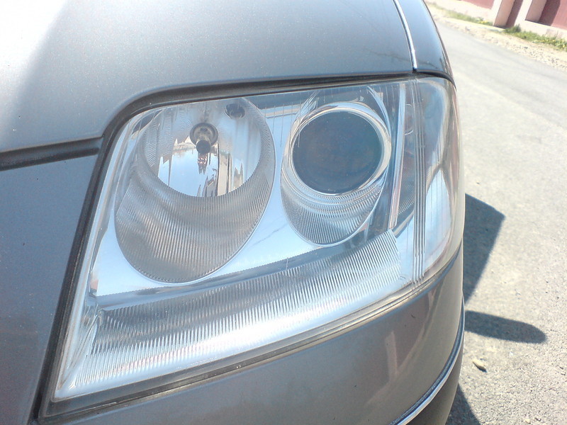

Si eu am avut o problema cu farurile...sincer abia asteptam sa le polisez
Voila ! uite ce a iesit:
Cateva poze cu : inainte si dupa
