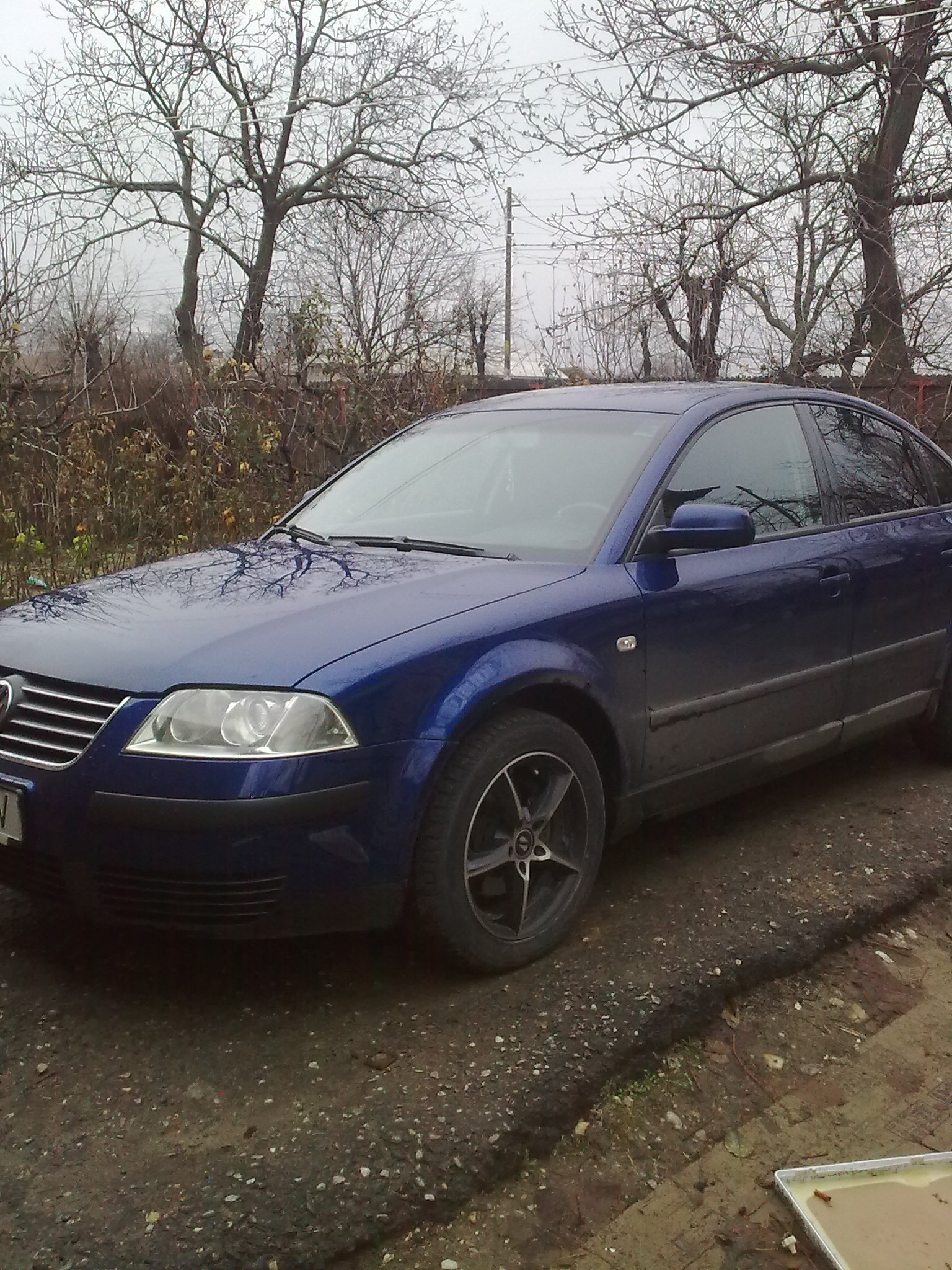

Eu am folosit un polish de vopsea pentru faruri si au iesit foarte bine (dupa smirghel), aproape ca noi. Am vazut ca exista polish care mege si pentru faruri - cred Formula 1 sau ceva asa. Nu fac reclama si nu recomand nimanui, doar ca am vazut asa ceva.
In poza nu se vede foarte bine, e si un pic contre jour.
post-12520-0-77767200-1292067721_thumb.j
