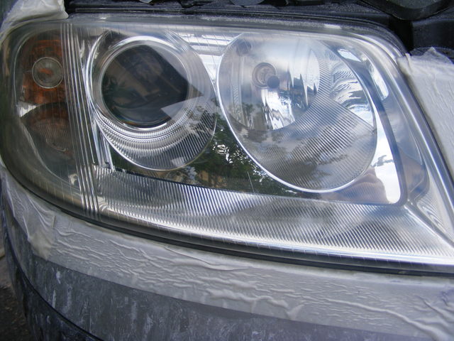

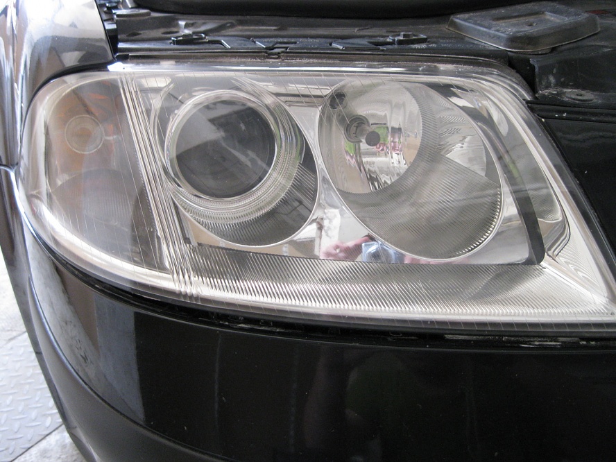

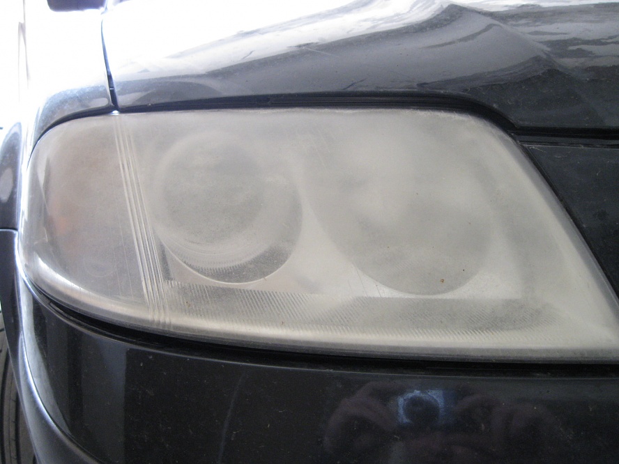

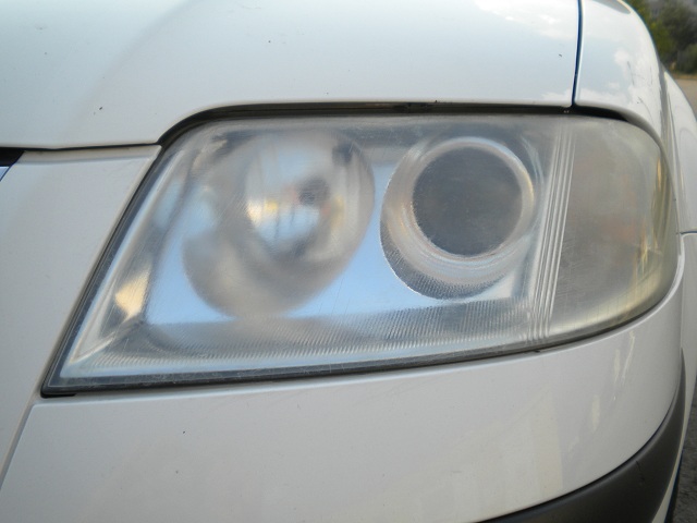

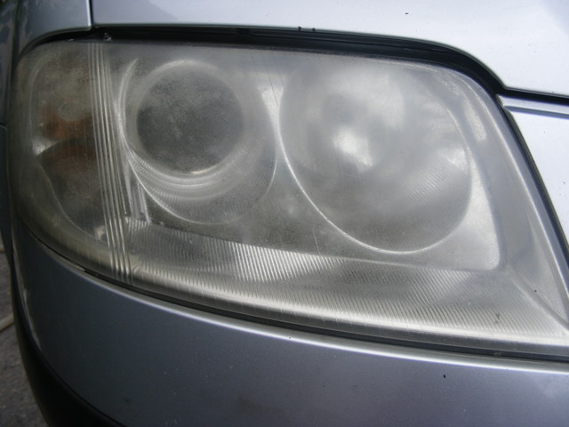

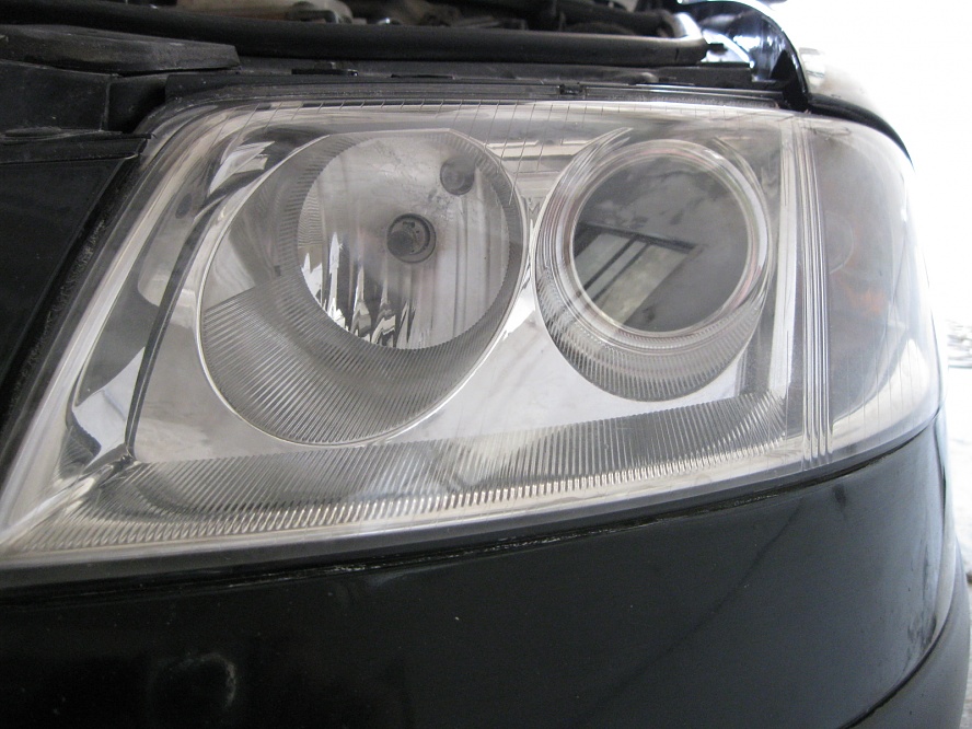

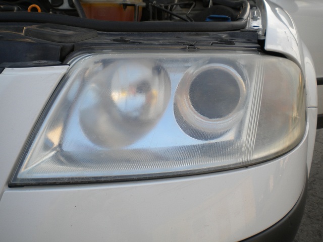

pentru operatiunea "faruri ca noi" in Craiova du-te aici: str. Crisului nr.11 (langa liceul Petrache Triscu), Craiova - tel: 0766 712 568 si o sa ma pomenesti :biggrin:
nu stiu exact pretul, dar vor iesi impecabil
nu fa prostia sa te duci la orice spalatorie de la coltul blocului sa ii lasi sa se joace cu farurile tale
Modificat de gaby1773
pozele sunt facute cu masina ta? ca eu am apucat sa ma duc la o spalatorie de coltul blocului, dar nu au iesit la fel de bine!
Modificat de C o s m i n
Nu mai da quote la mesajul anterior!
nu e masina mea dar garantez ca pozele sunt reale iar cele cu farurile matuite nu sunt dupa ce au fost matuite in vederea remedierii, asa aratau ele cand a venit omul cu masina
e doar un sfat. care vrea sa il urmeze bine, care nu tot bine :D bineinteles daca sunteti din zona

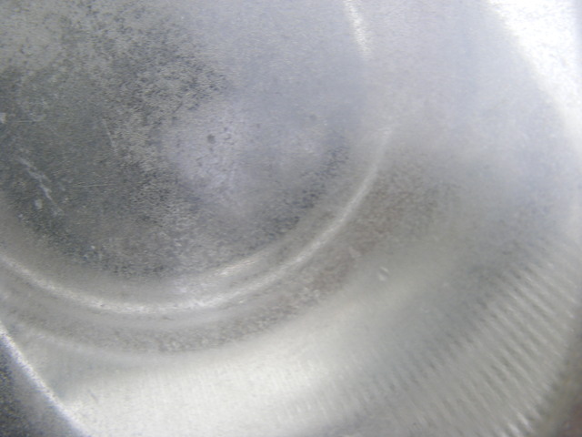

Problema farurilor mele este la interior. Par innegrite, cumva afumate, nu-mi pot da seama cum.
Intrebarea este daca se pot desface geamurile de pe far, ca sa pot curata interiorul farului.
Daca se demonteaza, la loc se mai pun :-) ?
Masina a avut montata o vreme instalatie xenon. Este posibil sa fi afectat aceasta suprafata oglinzii farului?
Eu am desfacut un far dar nu recomand nimanui nici macar sa incerce. Desi este Hella nu s-a inmuiat siliconul cand l-am incalzit. Pana la urma cu greu l-am desfacut si l-am lipit inapoi dupa spalare. Pe celalalt l-am spalat cu apa si cu sapun lichid si a iesit foarte bine cu exceptia catorva pete care au aparut deoarece nu l-am clatit cu apa distilata. Atentie ca se mai duce cromul de pe far.

Astazi mi-am facut curaj si am dat jos unul dintre faruri sa-l studiez. Dupa ce i-am dat tarcoale o vreme, am observat ca masticul cu care era lipita sticla de far (plasticul) era destul de moale. Probabil din cauza temperaturilor din perioada asta. asa ca am dat jos clemele si folosind o surubelnita, l-am desprins. pe nterios sticla avea o depunere fumurie (ma gandesc ca de la instalatia de xenon pe care a avut-o masina acum ceva vreme). Am spalat sticla, am curatat cu grija si depunerile de pe oglinda si l-am montat la loc. Sper sa-l fi lipit bine ca sa nu am neplaceri. Maine urmeaza cel de-al doilea.
Ca atentionare pentru cine mai incearca aceasta operatie: stratul de nichel (sau ce-o fi) de pe oglinda este cam firav. Umblati cu mare grija, deoarece se curata foarte usor.

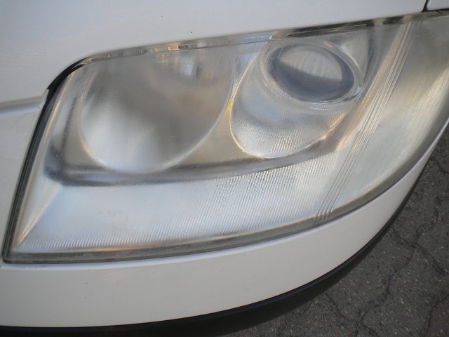

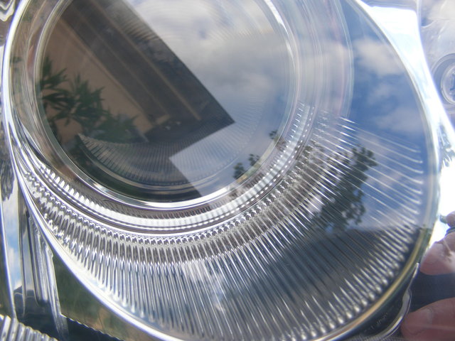

o cunostiinta de a mea a incercat sa dea polish la farurile de la masina lui insa nu prea se pricepe si le a cam zgariat!
se mai pot face ceva cu cu ele macar sa arate cat de cat ? sau sunt de aruncat?
eventual cu xerapol si masina de polish si multa rabdare???

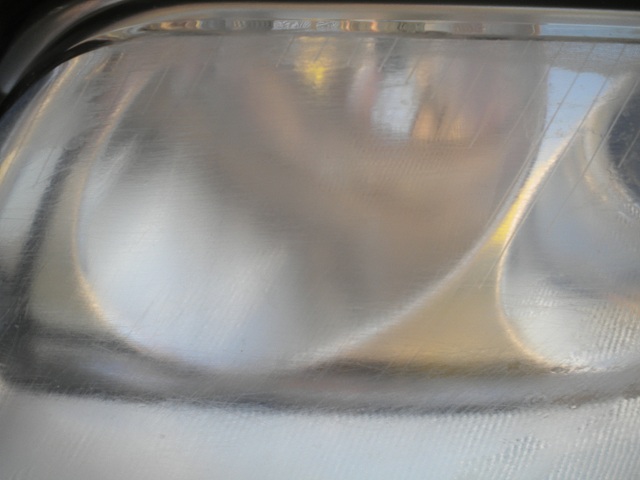

voi ce ziceti? sunt zgarieturi superficiale ... dar "sticla" de la far e de plastic ...
atasez si niste poze "dupa polishare" :icon_thumright:
