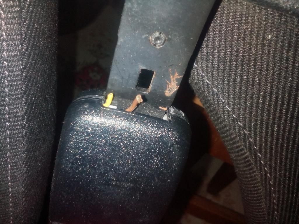

asa arata firele pentru centura de siguranta pentru masina mea.
deci cum ar trebui sa arate cele din dispozitivul propriu zis?
Modificat de 2cesti
ca sa bazaie cand nu am centura de siguranta pusa sau sa ma atentioneze.nu asta e rolul martorilor si senzorilor?
PAi nu alea. Trebuie sa ai fire trase in teaca unde bagi centura, cea dintre scaune.

Stiti cum as putea sa desfac inchizatoarea de centura  fara sa o rup? Am tras de ea din toate partile si nu s-a deschis, mi-e teama sa nu crape ceva daca trag mai tare.
As vrea sa schimb firele care sunt taiate prea scurt.  Multumesc!
Modificat de Bogdamn
Este lipita cu ultrasunete, nu ai cum sa o desfaci dacat daca o tai.
cu ceva chin, o desfaci - nu o sa iasa perfect, dar e posibil  - dar la loc, trebuie sa o lipesti
Si este "safe" sa o desfac si sa o lipesc, va functiona corespunzator? Sunt ceva arculete pe acolo care pot sa "zboare" cand desfac?
Se poate muta de pe scaunul din dreapta pe cel din stanga?
nu are ce sa sara din ea. Se desfac capacele, ramane mecanismul.

Salut.
De azi dimineata martorul de la centura de siguranta a inceput sa palpaie asa dintr.o data si bineinteles sa sune.centura pusa totul ok.am scos centura am bagat la loc la fel.faza e ca nu face mereu.cand m.am intors de la servici nu mai facea. Ce sa fie stie careva?si ce sa ai fac daca mai face? :)
nu mai face contact cum trebuie in capul de centura.
Pai si ce ai pot face? Sti ce era un pic ciudat..cand luam curba mai stransa  stanga  atunci incepea sa faca...
Modificat de MariusPD
inlocuiesti priza centurii... sau dezactivezi martorul, pana o cumperi/inlocuiesti.
